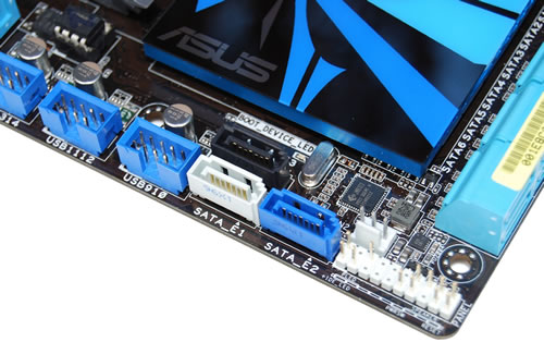

j'ai retrouvé un vieux lecteur de cartes SD donc voici les images :
http://image.noelshack.com/fichier [...] 258736.jpg
http://image.noelshack.com/fichier [...] 324549.jpg
Le soucis c'est qu'il n'y a qu'un connecteur 4 entrées sur ce modèle, et sur ma carte mère (Asus p7p55d) les ports USB internes ont 9 "pin" qui sortent, comme on peut voir ici :
http://www.techspot.com/articles-i [...] 5-mobo.jpg
J'aimerai donc savoir si il se branche effectivement sur port USB interne ou pas, et si je peux le brancher directement (si oui où exactement ?) ou si il faut un adaptateur ?

Hello, oui il ce branche sur l'USB interne, tout simplement il n'utilise q'une rangé ;)

Merci chris ça serait possible de me préciser où à ton avis ? Rangée du haut ou du bas ? Si rangée du haut calé à droite en laissant un pin à gauche ou à gauche en laissant un pin à droite ? :)
Marsh Posté le 01-11-2016 à 20:40:28
tu branche 1.3.5.7, et le détrompeur ne gênera pas .

Et bien malheureusement j'ai un soucis, j'ai installé comme  vous m'avez dit mais quand j'arrive sous windows (win 10) il y a l'icone en bas dans la barre "retirer le périphérique en toute sécurité et ejecter le média", quand j'insère une carte SD le voyant rouge s'allume sur le lecteur mais ça fait freeze l'explorateur windows, ensuite quand j'enlève la carte SD ça me marque une fenêtre avec "insérez un disque dans le lecteur disque amovible (F:)" du coup je n'arrive pas à afficher le contenu de la carte SD ... :(
Quand je vais dans les périphériques et que je vais dans l'onglet évènements en bas j'ai :
Impossible d'effectuer la migration du périphérique USB\VID_058F&PID_9360\2004888.
Dernier ID d'instance de périphérique : USB\VID_05AC&PID_1263\000A27001DC48DBF
GUID de classe : {36FC9E60-C465-11CF-8056-444553540000}
Chemin d'accès d'emplacement :
Rang de la migration: 0xF000FFFF0000F120
Présent: false
État : 0xC0000719
Message édité par dannybritty le 01-11-2016 à 23:12:04

va dans gestionnaire de peripheriques et regarde si y'a pas une erreur
essaye de faire une recherche dans windows update, pour voir s'il trouve des autres drivers
sinon ta carte sd est ok ? c'est une sdhc ? ton lecteur est compatible ?
sinon ton lecteur sd est peut etre hs  ou trop vieux ,....
