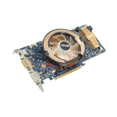

Mais regarde la photo que je t'ai posté au dessus !!
sur ta carte mere tu as bien une prise 4 pins et sur ta carte graphique
http://2.bp.blogspot.com/_cKRGBTpbdjk/SA5s1qWDirI/AAAAAAAAEz4/kQAbFsFs2sE/s400/asus_geforce8800gs.jpg
en haut a droite en noir
