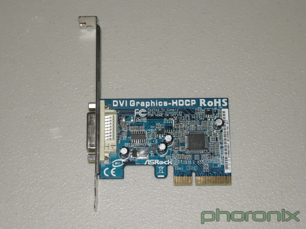

En fait je n'ai pas de carte graphique externe, juste un adaptateur DVI sur PCI Express x16 pour sortir le signal de mon GPU embarqué en numérique

C'est vendu avec la carte :
http://www.asrock.com/mb/overview. [...] I/H%20R2.0
| Citation : Double Sortie VGA: Support D-Sub et DVI-D avec les ports carte DVI Graphics-HDCP par des contrôleurs d'affichage indépendants |
http://www.phoronix.com/scan.php?p [...] =800&num=2
http://www.ocworkbench.com/2007/as [...] I-H/g2.htm
