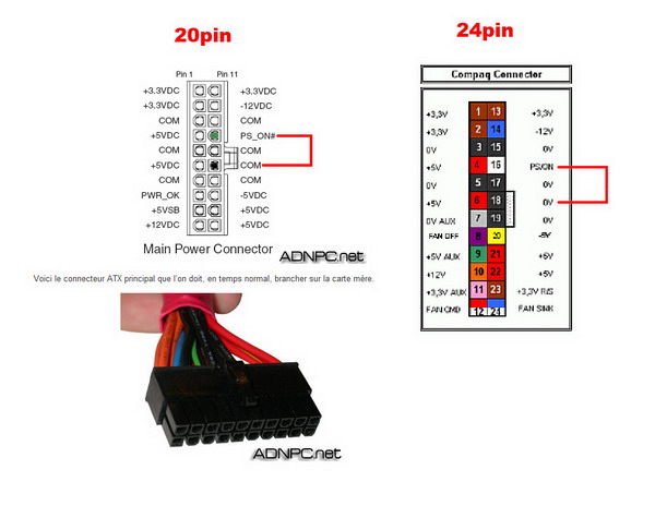

Re Hello !
un peut comme ça je pense...
pouvez vous me le confirmer ??
http://www.zap-ch.com/images/20-24pin.jpg
Merci beaucoup
A+
Zap
Marsh Posté le 26-06-2007 à 22:14:09
Oui c'est ça, le fil vert avec le 0V (un des fils noirs).
Marsh Posté le 26-06-2007 à 22:17:31
Je parlait du 24 pin....
avec l'autre ce n'est pas un fil vert car connecteur de marque "Compaq" ;-) mais blanc.
A+
Zap
Marsh Posté le 26-06-2007 à 22:26:48
A+
Zap
C'est bizarre je viens de faire le test.. mais ça ne s'allume pas...
le trombonne doit etre d'une matière sépciale ?? genre cuivre ??
A6
Zap
Marsh Posté le 26-06-2007 à 22:27:51
Oups j'avais lu trop vite.
Donc oui c'est bien le signal PS_ON (PS pour Power Supply) qu'il faut relier au 0V.
