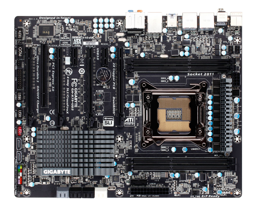

Tu peux tester. Fait attention à bien mettre la carte dans un PCIEX16
http://www.gigabyte.com/fileupload/product/2/4765/8935_big.jpg
Le premier en partant du haut comme tu t'en doutes,
et le troisième en partant du bas, le deuxième étant un PCI classique.
