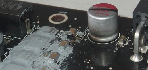

j'ai récemment acheté une r9 290 que j'ai "bricolée" :
Seulement voila, hier mon ordi s'éteint brutalement pendant que je regardais une série, j'ai d'abord penser à un problème d'alim mais j'avais la flemme de bricoler alors j'ai attendu aujourd'hui. Je débranche l'alim, visiblement c'est pas ça je la remet, j'allume et la grosse surprise : étincelles sur la cg !
Apparemment y'a un tout petit composant qui a cramé (c'est même sûr) :
tout à gauche
https://www.mediafire.com/convkey/d2b9/goo180kki13x5ai4g.jpg
A mon avis c'est le rad qui à fait contact entre les deux "bout" du composant en question. La pâte thermique isolait jusqu'à présent.
Je sais pas si on peut faire quelque chose, en souder un autre mais c'est vraiment petit ...
Enfin voila ça pue comme d'hab !

C'est bien dégueulasse ce vomi de pate thermique. Et depuis quand c'est un isolant ?
il me semble qu'il y a du métal dans ce genre de pate thermique, non ?
Sinon en effet le petit composant à gauche a l'air d'avoir pris un coup.

Elle conduit pas :
http://www.ldlc.com/fiche/PB00116066.html
Sinon ça s'appelle comment ces composants ?
Message édité par Loulou4672 le 26-01-2014 à 12:56:03

La pâte n'est pas conductrice.... mais le dessus des VRM si, donc en effet la couche de pâte à isolé électriquement un moment mais dès que 2 VRM ont touché le rad, pouf.
Pas de chance mais sérieux c'est quoi ce, oui vomis de pâte, pas d'autre mot :o
On doit absolument mettre un PAD thermique sur les VRM des R9 290 et X.
Edit: Je viens de tilter avec l'ancien topic et la remarque d'artouillasse, tu n'a peut-être pas assez creusé le dessous du rad, les CMS dont celui qui est cramé sont plus hauts que les VRM :/ Avec un pad ça aurait pu passer.

Ben vaut mieux trop que pas assez, la preuve. Même si c'est dégueux j'ai des température sympa sur les vrm.
Enfin c'est pas pas la question, personne pour me dire si c'est réparable ?
Pourquoi forcément un pad ?
Message édité par Loulou4672 le 26-01-2014 à 13:01:39

Sympa mais cramée...
Commences par totalement nettoyer et refaire une photo haute résolution qu'on y voit quelque chose.
Pour le pad parce que le dessus des VRM est conducteur comme je l'ai dit plus haut, si le rad les touche ça pète. J'ai fait le test, pâte thermique -> CG en sécu, toi t'as eu moins de chance.
Message édité par SH4 Origon X le 26-01-2014 à 13:03:41
C'est irréparable manuellement ce genre de composant il me semble. Ces petits composants sont soudés via une machine.

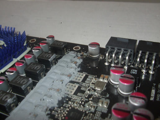

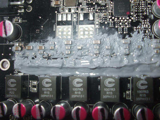

https://www.mediafire.com/convkey/6d3c/3bata9os4ba58rz4g.jpg
https://www.mediafire.com/convkey/9542/w9825k9pyk4q45c4g.jpg
Le condo à coté est juste noirci, je pense pas qu'il ai souffert.

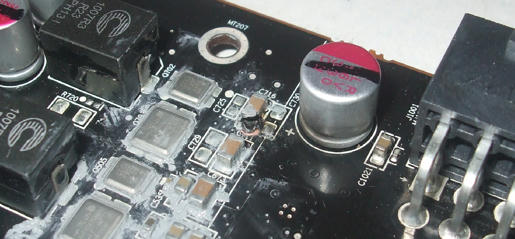

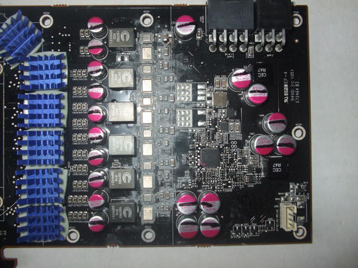

C'est pas parfait mais c'est mieux :
https://www.mediafire.com/convkey/753f/gj59ja935hj8xzd4g.jpg
https://www.mediafire.com/convkey/6d40/634qmdmn31163gl4g.jpg

J'ai vérifié y'en a pas d'autre.
Comment je peux connaitre  les références du condo ?
Message édité par Loulou4672 le 26-01-2014 à 13:55:09

Petit Tips pour te débarrasser du reste, utilises un pinceau, tu frottes dans tout les sens, ta carte va être comme neuve, enfin là y'en a encore un peu trop pour ça peut-être.
Parce que de toutes façons ne remontes pas ça avec de la pâte.
Bon sinon physiquement rien ne semble avoir pris a part ce condensateur, par contre la soudure a vraiment une sale gueule.
Reste à connaître sa valeur. Notes que tu peux avoir des composants HS même s'ils n'ont physiquement rien.

Marsh Posté le 26-01-2014 à 13:56:28
Très rassurant ;)
Je crois qu'on peut en trouver sur conrad mais pour là valeur ça va être coton de trouver, moi j'y connais rien je sais à peine à quoi ça sert ...
Message édité par Loulou4672 le 26-01-2014 à 13:58:36

Le plus fun sera de trouver la valeur du condensateur étant donné qu'il est non-marqué.
Faudrait un capacimètre.
le condo cramé je le vire comment ?
Au décapsuleur :D (sorry, buveur inside)
Ou à l'arrache agrafe ^^
