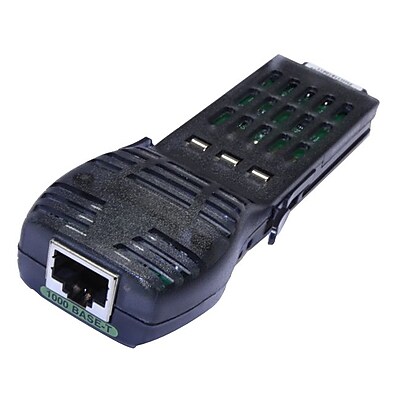

Si tu veux faire du Giga c'est possible avec ton 2950 en utilisant les ports d'interco. Par contre il faut que tu rajoute un GBIC. Pour ton modèle ça ressemble à ça :WS-G5483-AO
Mais pour une LAN je pense pas que ce soit nécessaire, t'auras besoin de bons temps de réponse surtout donc pas de problème de ce côté, à moins que tu compte partager des fichiers lourds avec les 20-30 utilisateurs. ça coûte 50€ le truc quand même.
