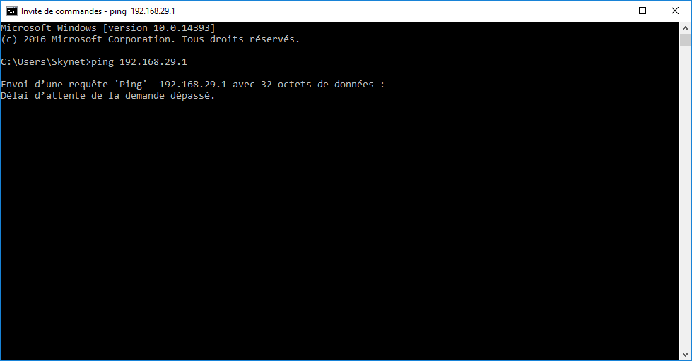

Pour l'instant c'est pas un grand succès
PS : l'adresse 192.168.1.101 c'est l'adresse IP du Zyxel coté  NAS. Du coté PC à sauvegarder l'adresse IP du Zyxel est 192.168.29.1 (si on reprends les schémas du 20 juillet)
Message édité par smike2809 le 02-09-2016 à 11:12:49

Marsh Posté le 02-09-2016 à 11:50:41
Oui mais si tu ne mets pas le ping, ca va être compliqué de tester.
Si tu ne mets les ports d'administration, tu ne vas pas pouvoir non plus l'administrer.
Marsh Posté le 02-09-2016 à 12:10:12
donc j'ai ajouté les ports :
80 : http
5001 : interface web https du NAS
et pour l'ICMP j'ai activé ça(voir image PING) et ça (voir image "firewall rule" )

Marsh Posté le 02-09-2016 à 12:26:59
Le ping n'est pas concluant. J'ai redémarré le Zyxel mais ça n'a rien changé
http://www.zupimages.net/up/16/35/9dqe.png
Message édité par smike2809 le 02-09-2016 à 12:27:50
