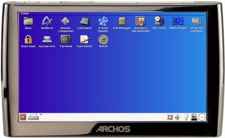

En gros, le hack vous permet de passer de ça :
À ça :
Et à ça :
Les détails du hack sont disponnibles ici :
http://elmattt.free.fr/blog/?p=375
