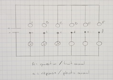

Salut pierroott,
Schéma équivalent vite fait avec une seule pile, en supposant que les points sur ton schéma correspondent à une prise de connexion :

Je ne pense pas que ça soit la solution car peut importe l'association q° / réponse la lumière s'allumera, et ce n'est pas ce que je veux.
J'ai essayer d'illustrer ça ci-dessous, si le A est associé avec le c la lumière s'allumera quand même.

Oui tu as raison, l'idée de Bersac ne convient pas. Mais honnêtement je ne vois rien de simple. Perso j'y foutrais un µC, mais bon...

Je t'ai fait un schéma de principe utilisant une seule pile.
A toi de croiser judicieusement les deux fils représentés au niveau de chaque connecteur de manière à ce que la lampe s'allume pour la bonne combinaison.
Autant pour moi, effectivement ça ne colle pas, je me souviens de ces jeux

L'idée n'est pas entièrement mauvaise. On pourrait prendre un connecteur multi-contacts et utiliser un contact différent pour chaque "question-réponse", mais selon le nombre le connecteur va être difficile à trouver et/ou cher et/ou chiant à câbler et je ne parle même pas de l'utilisation. En effet ce genre de choses pour les enfants ça doit être simple et solide, donc faut du connecteur jack ou quelque chose de solide et qui se branche dans n'importe quelle orientation.
Honnêtement, si le but c'est de faire simple autant partir sur plusieurs piles, surtout si c'est un montage temporaire. Si c'est durable on pourrait passer par une batterie/alim et des petits DC-DC isolés (pas chers sur Ali, je viens d'en parler sur blabla) ou après les Arduino et Co, mais là c'est tout de suite une autre histoire au niveau complexité etc...

Marsh Posté le 16-06-2022 à 11:58:20
Bonjour tout le monde,
Je me permets de solliciter votre aide car je souhaite réaliser une petite exposition interactive comme sur la photo ci-dessous. L'idée est de relier un fil électrique au bon endroit permettant d'allumer une petite lampe. J'ai réaliser un petit schéma électrique (ci-dessous, 2ème image) très simple qui permets de répondre à mon besoin mais l'inconvénient c'est que cela nécessite 6 piles électriques différentes et l'idéal serait d'avoir une seule pile mais je n'arrives pas à trouver quel schéma électrique réaliser avec une seule pile ...
Avez-vous des idées ou des schémas électriques à me proposer pour résoudre ce problème ?
Merci d'avance pour votre aide !!
Pierre
