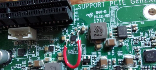

rat de combat a écrit :
et pour résumer un peu toute cette aventure pour le moteur de recherche :o
APPAREIL: NAS QNAP TS-453Be
VERSION: CM QY47 Rev 1.5; carte backbone QY58 Rev 1.1
SYMPTÔMES: La led rouge "status" reste allumée 3 secondes, puis clignote 2 x seconde environ et rien ne fonctionne. :o
CAUSE POSSIBLE: U2, un TPS22965 ("5.7-V, 6-A, 16-mΩ On-Resistance Load Switch", marquage "ZSA0" ), ne fonctionne plus (correctement).
DIAGNOSTIC: Vérifier la chute de tension à travers le CI comme décrit ici. On peut mesurer sur les broches des deux condensateurs C24, C8 qui n'ont pas été installés, c'est beaucoup plus facile. Si il y a une (forte) chute de tension à travers ce CI alors qu'il est/devrait être passant (broche "ON" état logique HAUT) le CI est probablement en cause.
RÉPARATION: Dans l'idéal il faut bien sûr changer le CI, mais il faut avoir le matériel et le savoir-faire (attention CI avec pad thermique!). Une autre "solution" consiste à faire un pontage pour contourner le CI, voir cette image. ATTENTION, cela a certaines conséquences, notamment l'impossibilité de rajouter/retirer des disques à chaud, la perte du WoL et de l'allumage/extinction programmée et peut-être d'autres choses.
SANS GARANTIE ETC!
and in english, n'hésitez pas à me corriger :o
DEVICE: NAS QNAP TS-453Be
VERSION: mainboard QY47 Rev 1.5; backbone PCB QY58 Rev 1.1
SYMPTOMS: The red LED "status" lights up for about 3 seconds and then flashes approx. 2x/second and nothing works...
POSSIBLE PROBLEM: U2, a TPS22965 ("5.7-V, 6-A, 16-mΩ On-Resistance Load Switch", marking "ZSA0" ), is (partially) dead.
DIAGNOSIS: Measure the voltage drop accross U2 (as described here in french). If there is a (big) voltage drop accross the IC while it is enabled (pin ON logic HIGH) something is wrong.
FIX: The best would be to swap the IC, but for this you need the right equipment (caution IC with thermal pad!). A workaround is to shunt the IC with a short piece of wire like this. CAUTION, this has some consequences, for example you can no longer swap disks while the NAS is powered up, you lose WoL, preprogrammed on/off-switching and maybe other stuff.
NO WARRANTY!
Message édité par Aline BOQS le 06-01-2024 à 17:48:35
