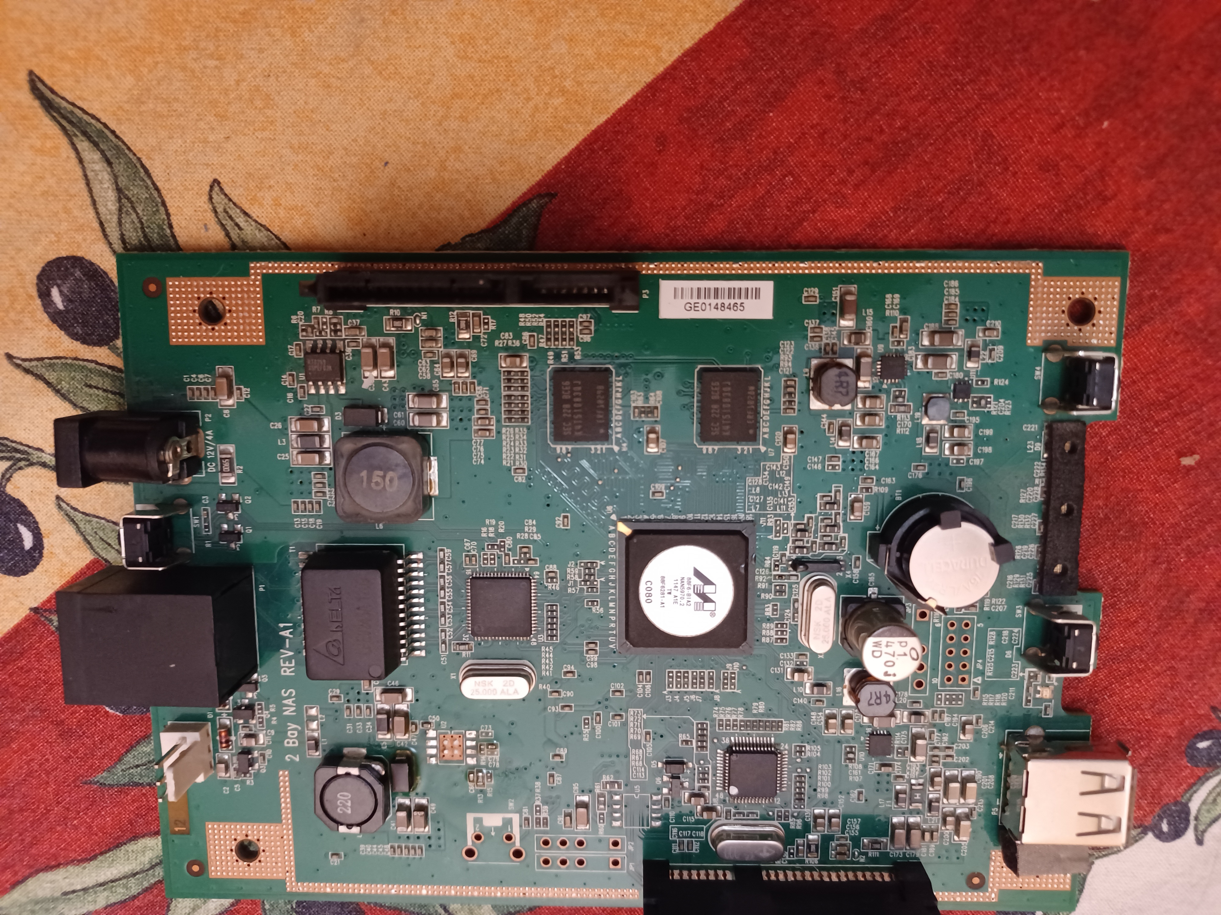

  J'ai un NAS320 qui est tombé en panne avec les voyants bleu et orange qui clignotent. Si quelqu'un en a un, peut-il me dire si on démarrage le ventilo tourne. Quelqu'un a déjà pu réparer un DNS320 avec ce type de panne?

Avec ou sans disque le bug est le même et le NAS n'est pas accessible par le réseau. J'ai essayer de le débranché plus de 10min avant de l'alimenter mais sans résultat. La seule chose qui me paraît anormale c'est que la sortie du convertisseur step down est à 0 mais avec un tension sur la broche enable qui n'est ni <04V (0) ni supérieure à 1.4V (1). Le tension mesurée est à 1.18v. J'ai dessoudé le composant qui se situait au dessus de la bobine de 220µH.
J'envoie les photos les photos dans le psot des que je les aurais faites

Désolé mais la photo (deux fois la même) est pratiquement inexploitable, elle est floue...
Pourquoi tu as désoudé cette diode(?)?
Il manque une photo de l'alim aussi. PRUDENCE, débrancher et attendre 10 min avant de démonter afin que les condensateurs puissent se vider.

Désolé pour les photos je vais essayer de le refaire. Oui j'ai changé la pile du DNS. La manipulation d'attendre 10 minutes je l'ai faite en attendant plus d'un quart d'heure donc de ce côté il n'y a pas de problème.
Le ventilateur ne tournait pas à basse vitesse au démarrage alors que je l'ai testé. J'en est déduit que cela devait être le régulateur qui alimente le ventilateur. Le composant n'est pas une diode mais un convertisseur step down RT8267 dont la datasheet est disponible sous alldatashet.
Ce que je trouve bizarre, c'est la tension de l'enable du convertisseur. Elle est dans une plage de tension qui ne permet pas de déterminer si EN est à 1 ou 0. Si quelqu'un a un vieux DNS320 et qu'il puisse faire la mesure ce serait top mais j'avoue que c'est difficile donc réserver à des électroniciens expérimentés
https://zupimages.net/viewer.php?id=23/40/9bak.jpg

Bon, les images sont un peu meilleures. Alim externe visiblement, désolé, j'avais zappé ça. Ok pour le CI, je pensais que tu parlais de D4. Tu es certain que ce convertisseur alimente le ventilo? Et à mon avis tu cherches au mauvais endroit, perso je vérifierais déjà les rails d'alims en partant du connecteur entrée DC. Aussi je vois deux pinheader non peuplés, ça sent vraiment fortement le JTAG et surtout le UART, à voir si ce dernier sort un message d'erreur. Ca pourrait bien être un soucis de firmware corrompu et là ça devient amusant...
EDIT: alim externe vérifiée par ailleurs?

Starting kernel ...
Uncompressing Linux.................................................................................................................................................................... done, booting the kernel.
Linux version 2.6.31.8 (jack@swtest6) (gcc version 4.2.1) #3 Thu Jan 17 15:01:45 CST 2013
CPU: Feroceon 88FR131 [56251311] revision 1 (ARMv5TE), cr=00053977
CPU: VIVT data cache, VIVT instruction cache
Machine: Feroceon-KW
Using UBoot passing parameters structure
Memory policy: ECC disabled, Data cache writeback
Built 1 zonelists in Zone order, mobility grouping off.  Total pages: 32512
Kernel command line: root=/dev/ram console=ttyS0,115200 :::DB88FXX81:egiga0:none
PID hash table entries: 512 (order: 9, 2048 bytes)
Dentry cache hash table entries: 16384 (order: 4, 65536 bytes)
Inode-cache hash table entries: 8192 (order: 3, 32768 bytes)
Memory: 128MB = 128MB total
Memory: 115768KB available (4828K code, 323K data, 136K init, 0K highmem)
Hierarchical RCU implementation.
NR_IRQS:128
Console: colour dummy device 80x30
Calibrating delay loop... 789.70 BogoMIPS (lpj=3948544)
Mount-cache hash table entries: 512
CPU: Testing write buffer coherency: ok
NET: Registered protocol family 16
Feroceon L2: Enabling L2
Feroceon L2: Cache support initialised.
CPU Interface
SDRAM_CS0 ....base 00000000, size 128MB
SDRAM_CS1 ....disable
SDRAM_CS2 ....disable
SDRAM_CS3 ....disable
PEX0_MEM ....base e0000000, size 128MB
PEX0_IO ....base f2000000, size   1MB
PEX1_MEM ....no such
PEX1_IO ....no such
INTER_REGS ....base f1000000, size   1MB
NFLASH_CS ....base fa000000, size   2MB
SPI_CS ....base f4000000, size  16MB
BOOT_ROM_CS ....no such
DEV_BOOTCS ....no such
CRYPT_ENG ....base f0000000, size   2MB
  Marvell Development Board (LSP Version KW_LSP_5.1.3_patch29)-- DB-88F6281A-BP  Soc: 88F6281 A1 LE
 Detected Tclk 166666667 and SysClk 200000000
MV Buttons Device Load
Marvell USB EHCI Host controller #0: c403e740
PEX0 interface detected no Link.
PCI: bus0: Fast back to back transfers enabled
mvPexLocalBusNumSet: ERR. Invalid PEX interface 1
bio: create slab <bio-0> at 0
SCSI subsystem initialized
usbcore: registered new interface driver usbfs
usbcore: registered new interface driver hub
usbcore: registered new device driver usb
NET: Registered protocol family 2
IP route cache hash table entries: 1024 (order: 0, 4096 bytes)
TCP established hash table entries: 4096 (order: 3, 32768 bytes)
TCP bind hash table entries: 4096 (order: 2, 16384 bytes)
TCP: Hash tables configured (established 4096 bind 4096)
TCP reno registered
Trying to unpack rootfs image as initramfs...
rootfs image is not initramfs (no cpio magic); looks like an initrd
Freeing initrd memory: 1528K
rtc mv_rtc: rtc core: registered kw-rtc as rtc0
RTC registered
cpufreq: Init kirkwood cpufreq driver
XOR registered 4 channels
XOR 2nd invalidate WA enabled
cesadev_init(c000edc0)
mvCesaInit: sessions=640, queue=64, pSram=f0000000
MV Buttons Driver Load
VFS: Disk quotas dquot_6.5.2
Dquot-cache hash table entries: 1024 (order 0, 4096 bytes)
squashfs: version 4.0 (2009/01/31) Phillip Lougher
Installing knfsd (copyright (C) 1996 okir@monad.swb.de).
JFFS2 version 2.2. (NAND) © 2001-2006 Red Hat, Inc.
fuse init (API version 7.12)
msgmni has been set to 229
alg: No test for cipher_null (cipher_null-generic)
alg: No test for ecb(cipher_null) (ecb-cipher_null)
alg: No test for digest_null (digest_null-generic)
alg: No test for compress_null (compress_null-generic)
alg: No test for lzma (lzma-generic)
alg: No test for stdrng (krng)
alg: No test for hmac(digest_null) (hmac(digest_null-generic))
Block layer SCSI generic (bsg) driver version 0.4 loaded (major 253)
io scheduler noop registered
io scheduler anticipatory registered (default)
Initializing ths8200_init
Initializing dove_adi9889_init
Serial: 8250/16550 driver, 4 ports, IRQ sharing disabled
serial8250.0: ttyS0 at MMIO 0xf1012000 (irq = 33) is a 16550A
console [ttyS0] enabled
serial8250.1: ttyS1 at MMIO 0xf1012100 (irq = 34) is a 16550A
brd: module loaded
loop: module loaded
Integrated Sata device found
IRQ 21/mvSata: IRQF_DISABLED is not guaranteed on shared IRQs
scsi0 : Marvell SCSI to SATA adapter
scsi1 : Marvell SCSI to SATA adapter
Loading Marvell Ethernet Driver:
  o Cached descriptors in DRAM
  o DRAM SW cache-coherency
  o 2 Giga ports supported
  o Single RX Queue support - ETH_DEF_RXQ=0
  o Single TX Queue support - ETH_DEF_TXQ=0
  o TCP segmentation offload (TSO) supported
  o Large Receive offload (LRO) supported
  o Receive checksum offload supported
  o Transmit checksum offload supported
  o Network Fast Processing (Routing) supported - (Disabled)
  o Driver ERROR statistics enabled
  o Proc tool API enabled
  o SKB Reuse supported - (Disabled)
  o SKB Recycle supported - (Disabled)
  o Rx descripors: q0=128
  o Tx descripors: q0=532
  o Loading network interface(s):
     o register under mv88fx_eth platform
     o egiga0, ifindex = 2, GbE port = 0
Warning: Giga 1 is Powered Off
mvFpRuleDb (c4659000): 1024 entries, 4096 bytes
Counter=0, opIdx=6, overhead=16
Counter=1, opIdx=2, overhead=0
Counter=2, opIdx=1, overhead=18
Counter=3, opIdx=2, overhead=0
NAND device: Manufacturer ID: 0xec, Chip ID: 0xf1 (Samsung NAND 128MiB 3,3V 8-bit)
Scanning device for bad blocks
Using static partition definition
Creating 6 MTD partitions on "nand_mtd":
0x000000000000-0x000000100000 : "u-boot"
0x000000100000-0x000000600000 : "uImage"
0x000000600000-0x000000b00000 : "ramdisk"
0x000000b00000-0x000007100000 : "image"
0x000007100000-0x000007b00000 : "mini firmware"
0x000007b00000-0x000008000000 : "config"
ehci_hcd: USB 2.0 'Enhanced' Host Controller (EHCI) Driver
ehci_marvell ehci_marvell.70059: Marvell Orion EHCI
ehci_marvell ehci_marvell.70059: new USB bus registered, assigned bus number 1
ehci_marvell ehci_marvell.70059: irq 19, io base 0xf1050100
ehci_marvell ehci_marvell.70059: USB 2.0 started, EHCI 1.00
usb usb1: configuration #1 chosen from 1 choice
hub 1-0:1.0: USB hub found
hub 1-0:1.0: 1 port detected
ohci_hcd: USB 1.1 'Open' Host Controller (OHCI) Driver
uhci_hcd: USB Universal Host Controller Interface driver
mice: PS/2 mouse device common for all mice
i2c /dev entries driver
md: linear personality registered for level -1
md: raid0 personality registered for level 0
md: raid1 personality registered for level 1
device-mapper: ioctl: 4.15.0-ioctl (2009-04-01) initialised: dm-devel@redhat.com
usbcore: registered new interface driver usbhid
usbhid: v2.6:USB HID core driver
TCP cubic registered
NET: Registered protocol family 17
RPC: Registered udp transport module.
RPC: Registered tcp transport module.
802.1Q VLAN Support v1.8 Ben Greear <greearb@candelatech.com>
All bugs added by David S. Miller <davem@redhat.com>
rtc mv_rtc: setting system clock to 2000-01-03 08:49:17 UTC (946889357)
md: Waiting for all devices to be available before autodetect
md: If you don't use raid, use raid=noautodetect
md: Autodetecting RAID arrays.
md: Scanned 0 and added 0 devices.
md: autorun ...
md: ... autorun DONE.
RAMDISK: gzip image found at block 0
RAMDISK: incomplete write (5311 != 7380)
write error
EXT2-fs warning: maximal mount count reached, running e2fsck is recommended
VFS: Mounted root (ext2 filesystem) on device 1:0.
Freeing init memory: 136K
attempt to access beyond end of device
ram0: rw=0, want=18708, limit=18432

Je ne suis pas expert du Linux embarqué mais ça sent le firmware corrompu je dirais ces erreurs CRC et les lectures "beyond end of device" et au final le kernel panic. :(
De mémoire il y a une puce NAND, tu aurais de quoi la reflasher si on trouve le bon dump quelque part? Ou de la remplacer par du strictement identique (à voir si c'est dispo quelque part...) si elle est en fin de vie? En tout cas ça ne va pas être simple...
EDIT: Si la console Uboot n'a pas été désactivée on pourrait aussi tenter un flash à travers, mais avec 128MB ça va prendre trois plombes...
J'ai regardé, il y a le firmware dispo sur le site du fabriquant mais c'est crypté et/ou compressé, donc pas une image qu'on peut flasher directement sur la NAND. Je crains que à ce point il faut sérieusement se poser la question de la valeur du truc et si ça vaut la peine de continuer. :(
Message édité par rat de combat le 11-10-2023 à 17:35:46

Bon ben si tu veux te lancer y'a de quoi lire en tout cas. Par contre faut clairement être familier avec Linux et avoir un tel à disposition pour les manip.

Le problème c'est que je connais rien à Linux donc cela commence mal. Pour le téléchargement par rs je ne sais pas trop quel format il faut. Même si c'est long ce n'est pas un problème. Reste à trouver le fichier ad hoc et c'est pas gagné
A+
Marsh Posté le 12-10-2023 à 15:53:26
Si tu n'y connais rien à Linux c'est très mal parti... Bon, y'a de la doc, beaucoup de doc même sur ton appareil; mais il faut beaucoup travailler en ligne de commande donc faut au moins avoir quelque bases. Trouver une image NAND à flasher directement c'est peine perdue à mon avis, il faudra passer soit par le firmware libre (et encore, pas sûr qu'on puisse en faire une telle image facilement) soit éventuellement, si cela existe, trouver un logiciel qui va transformer une mise à jour officielle en image NAND. Mais là encore...
Donc perso je vois deux solutions: Soit tu trouves quelqu'un dans ton coin qui peut t'aider directement en présentiel, soit tu fais don du truc à quelqu'un qui saura le réparer. Ne pas le jeter directement stp. Car perso je veux bien aider les gens mais j'ai pas non plus envie de lire toute cette doc et de m'embêter pour compiler le firmware libre (ce qui peut être une belle galère si c'est pas à jour etc).
Marsh Posté le 12-10-2023 à 15:56:35
Merci pour ton aide et non je ne te demande pas de lire toute la doc. Je vais essayer de trouver quelqu'un qui connait linux pour qu'il puisse m'aider. Dans le fichier texte il y a un truc bizarre

Bon je suis arrivé en faisant une fausse manip (broche TX du convertisseur sur 3.3v ) à faire¨démarrer le NAS et pouvoir utiliser l'interface dlinK (le NAS est bien reconnu sur le réseau local).
Le ventilateur a tourné quelques secondes est la led bleue est restée allumée sans clignoter.
Je vais essayer de télécharger le firmware mais je ne pense pas que le problème vienne de ce dernier.

Pour le firmware, c'est raté car je n'arrive pas à le télécharger bien qu'a priori l'interface de téléchargement se comporte normalement mais le téléchargement reste bloquée à 0%.
J'ai aussi récupéré un autre message

Ca ressemble à un démarrage normal de 'nux, même si le log est incomplet.
Pour ton histoire de màj, désolé, aucune idée ce qui cloche.
Marsh Posté le 13-10-2023 à 18:45:17
Moi non et là je commence à ne pas savoir quoi faire...
Bon weekend
