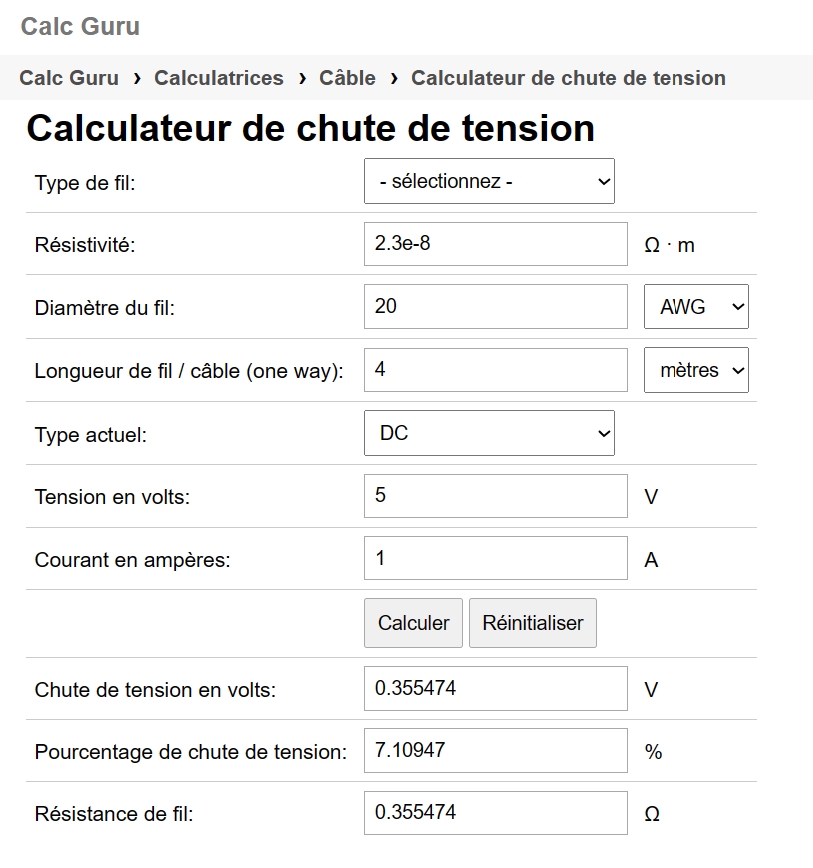

L'idéal serait de retrouver les caractéristiques de ton disque dur que tu veux contrôler à distance pour connaitre les chutes de tension admissibles en 5 et 12 V.
Exemple d'un Seagate pris au hasard :
  5 V : ±5 %
  12 V : ±10 %
Tu peux ensuite vérifier la chute de tension avec cet outil en indiquant :
- Résistivité = 2.3e-8 Ω·m
- Longueur de fil / câble (one way) : 4 m pour 2x2m (AR)

Supposons que ton SSD soit alimenté en 5 V et qu'il consomme une puissance de 5 W. Il appelle donc une intensité de 5 W/ 5 V = 1 A. Tes fils de diamètre 20 AWG ont une longueur de 2 m, soit un aller-retour de 4 m.
Le calcul donne une chute de tension ∆U de 0,35 V environ ou une chute de tension relative ∆U/U x 100 de 7,1 % environ. Le fil aller-retour a une résistance électrique de 0.35 Ω environ.

Correction sur l'utilisation de l'outil de calcul de la chute de tension.
Après vérification, il n'y a pas lieu de doubler la longueur du câble pour obtenir celle électrique, l'appli s'en occupe.
Sorry, j'avais mal interprété "one way"
