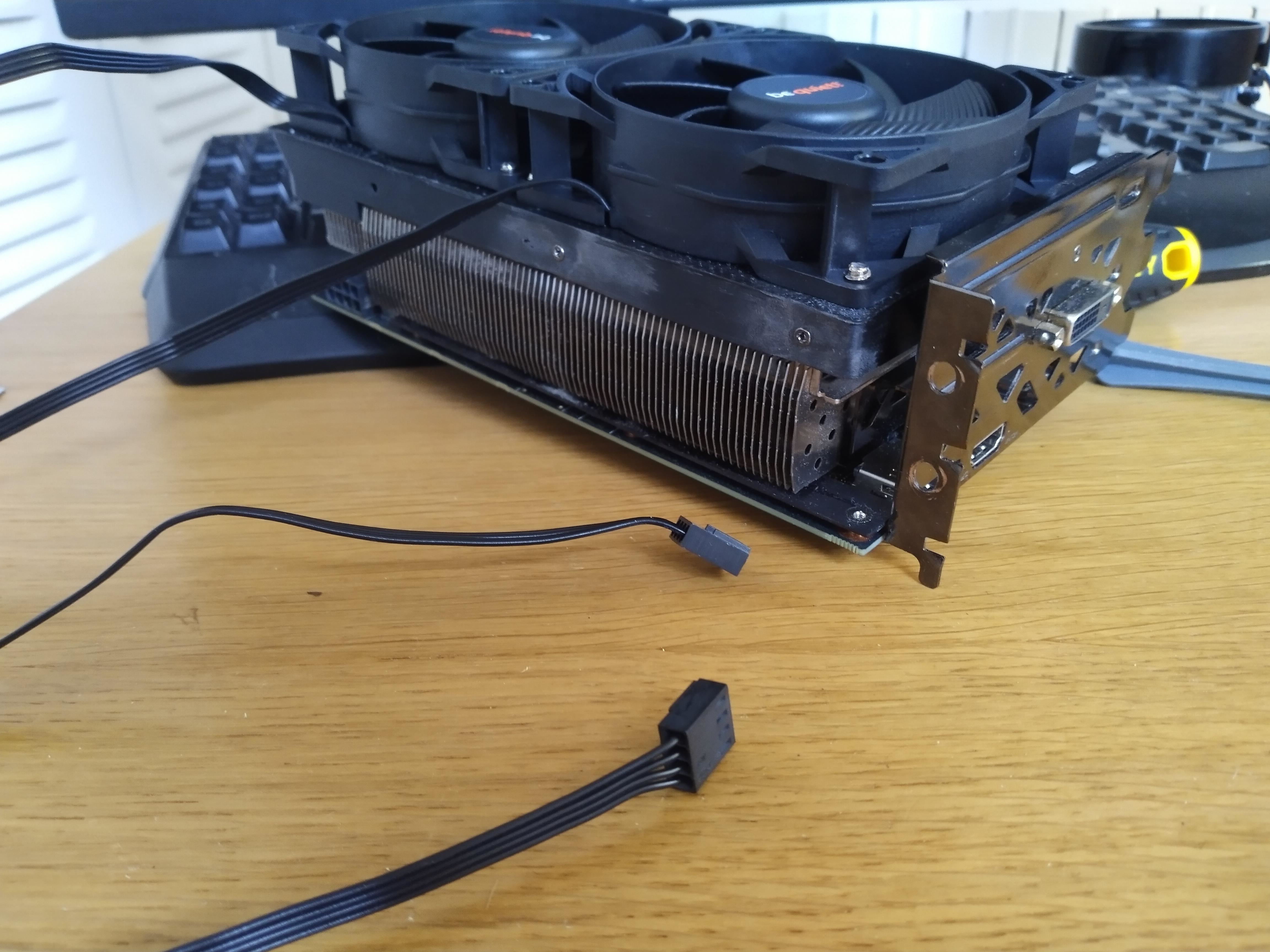

Outre la question puissance (2 ventilos à la place d'un seul), à ma connaissance il y a un fil qui sert de retour pour indiquer la vitesse à laquelle tourne le ventilo. Celui là faudra le brancher sur un seul ventilateur, pas les deux, sinon tu vas te retrouver avec n'importe quoi et la CG risque de ne pas apprécier.

yes j'avais remarqué que le cable "tach" nétait que relié a un seul ventilateur

Pour vérifier le pinout avec certitude, tu n'as pas un multimètre ?
Côté PWM, c'est facile de trouver le pinout, suffit de demander à google.
Côté miniPWM, le fil relié à un seul ventilo c'est forcément le tachy, la masse est facile à identifier, reste à trouver le 12V permanent et le PWM parmi les deux autres.
Et c'est bien du 12V et pas 5 ? (généralement oui mais on sait jamais)
Le problème c'est pas le nombre de ventilos branchés mais leur conso vs ce que la carte peut débiter sur cette sortie.

j'ai fait le mod le soir même donc rip
mais sinon ça marche niquel, aucune souci, presque perdu 20C et c'est BIEN plus silencieux. Quel honte d'avoir une carte qui soit aussi nul stock quoi

Bonjour ;
Je suis en train de modifier ma EVGA RTX 2060 XC GAMING pour qu'elle ai 2 ventilateurs au lieu d'un.
le truc c'est que les 2 ventilateurs 92mm pwm possèdent tout les deux une prise ventilateur classique PWM 4 broches. Et ma carte graphique possède un port qui s'appelle un mini PWM ( apparemment) qui est très standard.
Un câble comme je cherche pour faire la liaison est disponible dans le commerce mais 1/ j'ai pas envie d'attendre et 2/ je n'ai aucune idée si c'est une bonne idée de mettre 2 ventilateurs sur un port qui a été fait pour un seul.
Ma première question est donc si c'est une bonne idée. Normalement les deux ventilateurs devraient fonctionner a la bonne vitesse mais les deux ventilateurs ajouté demande un peu plus d'ampérage que l'unique stock.
Pour ma deuxième question , je vais utiliser les câbles d'une vielle carte HD7870 pour faire le mod :
bequiet! c'est des génies du coup les cables ventilateurs sont tous noir au lieu d'être dans correctement coloré comme les cables de la HD7870. Qqun sait si les câbles sont dans un ordre
totalement identique entre minipwm et pwm ? Merci !
