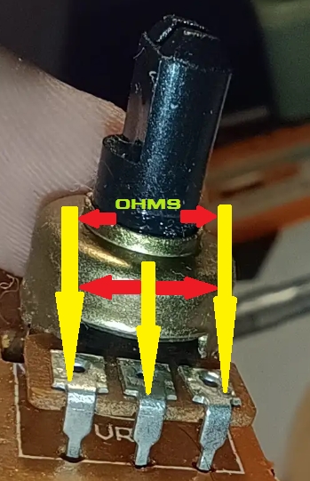

Potentiomètre vu le marquage PCB (et pas encodeur rotatif), mais pour savoir quoi exactement... Il a quoi comme problème, il n'a pas l'air HS? Si ça gratte/grésille/... faut mettre un coup de chimie, du nettoyant prévu pour cet usage.

Une information "primordiale" pour identifier ce potentiomètre serait de nous communiquer sa fonction.
Il est possible que ses caractéristiques (valeur/courbe) soient inscrites au dos & qu'il faille le dessouder pour y accéder.
Si tu as un multimètre sous la main, tu peux aussi mesurer la résistance (ohms) entre les 2 broches extérieures, puis entre curseur (broche du milieu) & chaque extrémité pour en déduire approximativement sa courbe (log/lin).
Mais avant toute chose, comme précisé par RdC, un nettoyage à l'aide d'un produit adapté est à envisager avant d'aller plus loin.

J'aurai du préciser directement sa fonction c'est vrai, il est normalement utilisé pour régler le volume. Le bémol c'est qu'il fait "n'importe quoi", le volume n'est pas stable et loin d'être précis voire presque aléatoire. Quand vous parlez de nettoyage vous pensez à l'utilisation d'un produit en particulier ou simplement d'un nettoyage à l'alcool isopropylique ?

Bonsoir/bonjour,
J'ai besoin d'aide pour l'identification d'un potentiomètre défectueux d'un système dont je n'arrive a trouver aucune information sur internet (Radio + réveil + lecteur K7 Sunhui).
Les seules information est la référence de l'appareil mais malheureusement mes recherches de la marque ou de la référence de l'appareil ne donne rien car date des années fin 70-80. Je complète le poste avec avec ces infos: sur le circuit sur lequel le pot est soudé il est écrit "RV2". J'ajouterai bien des photos mais je ne sais pas comment faire
