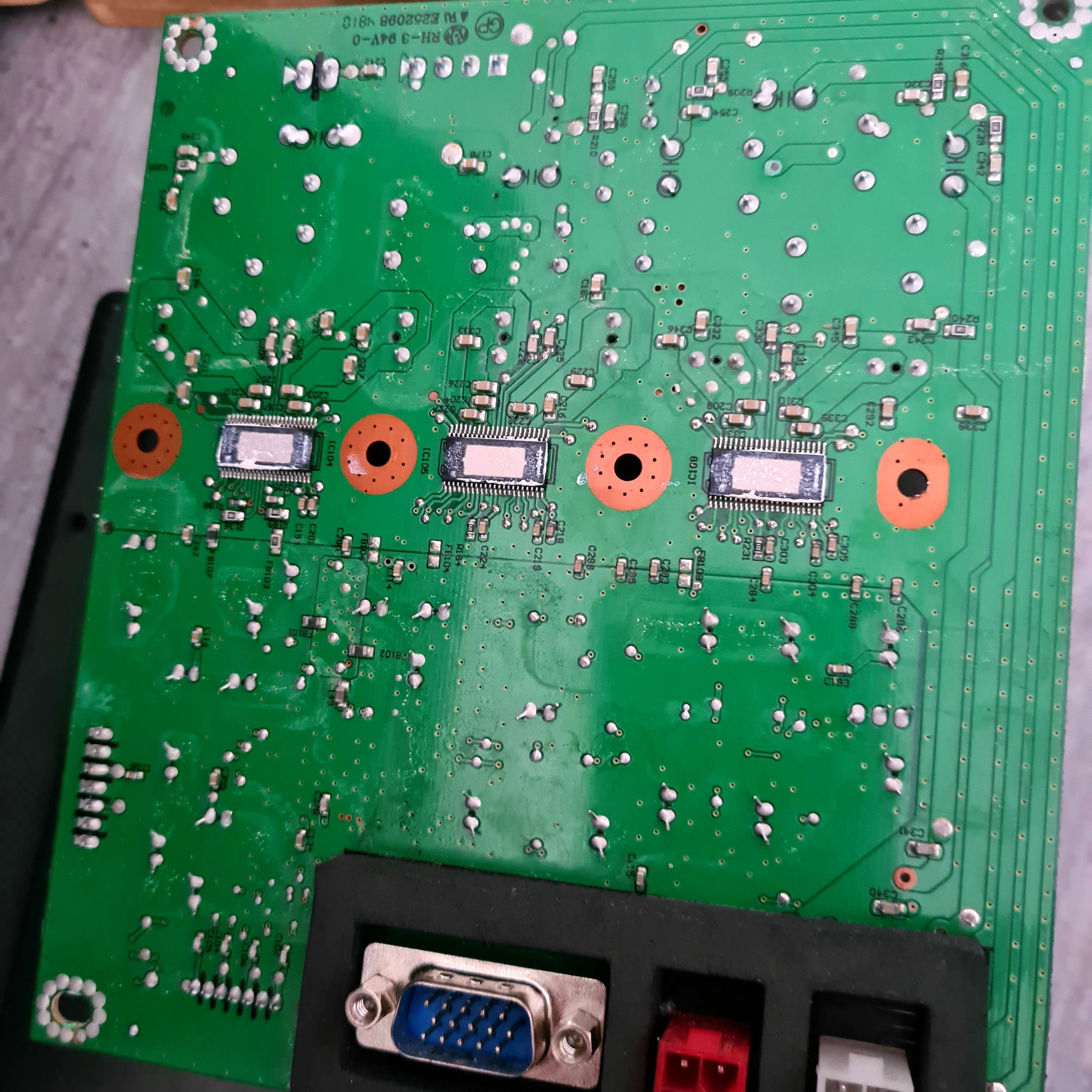

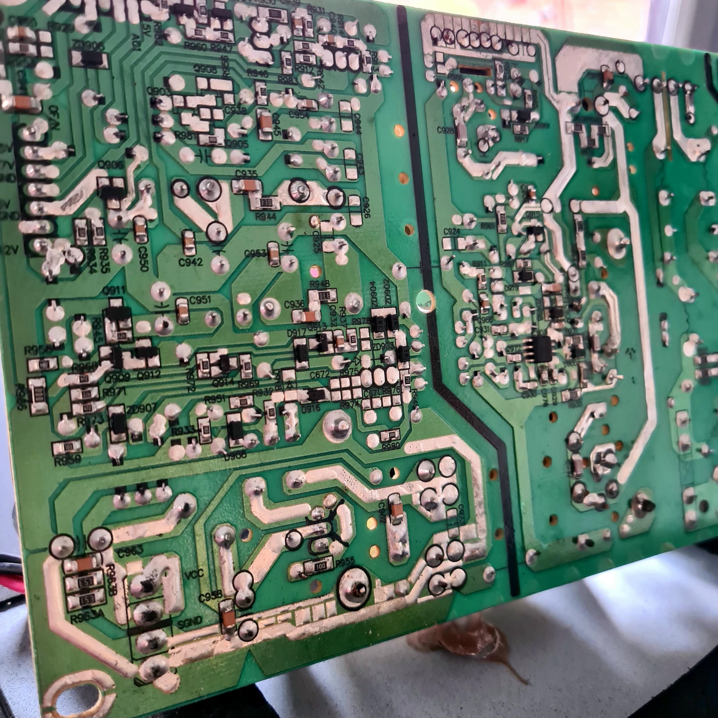

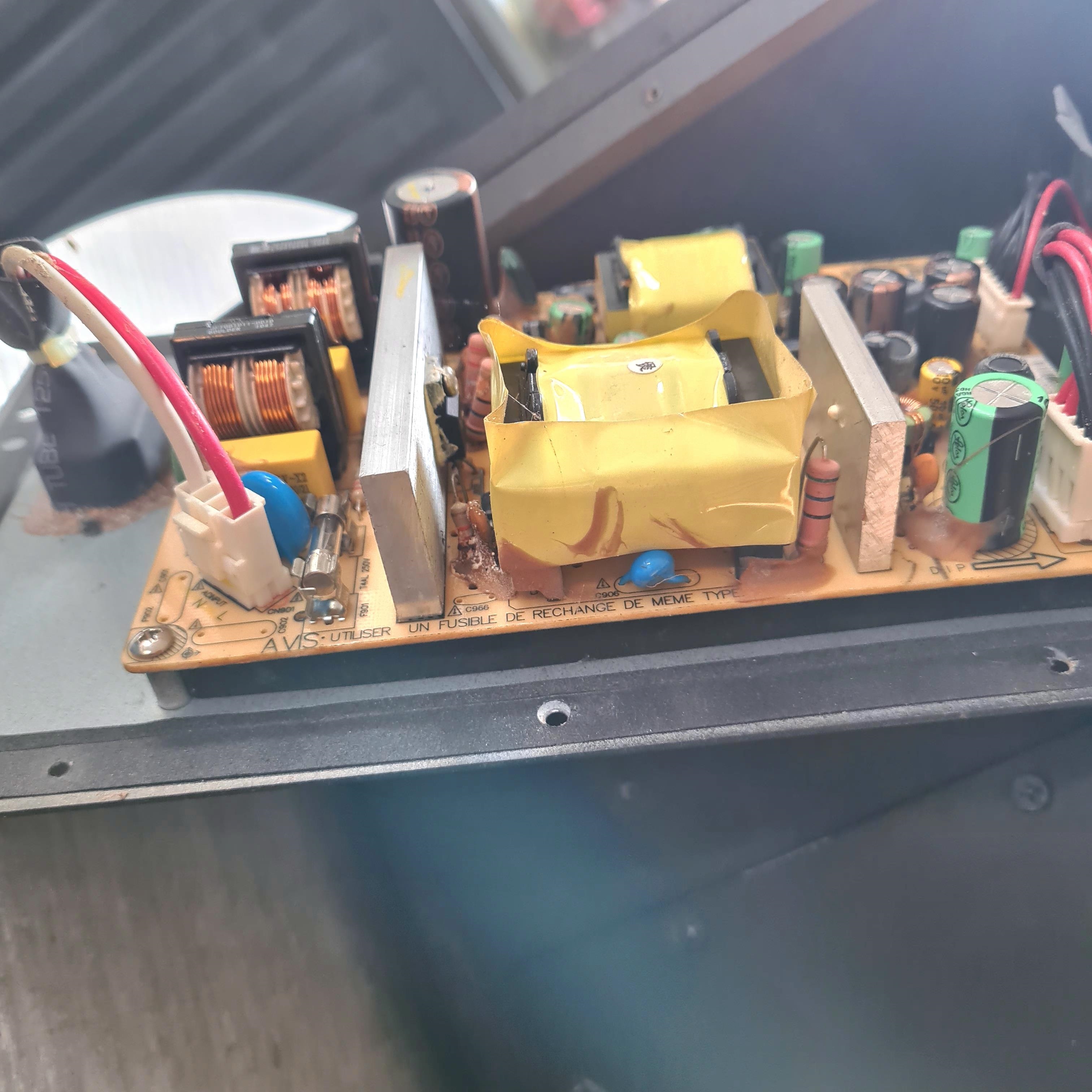

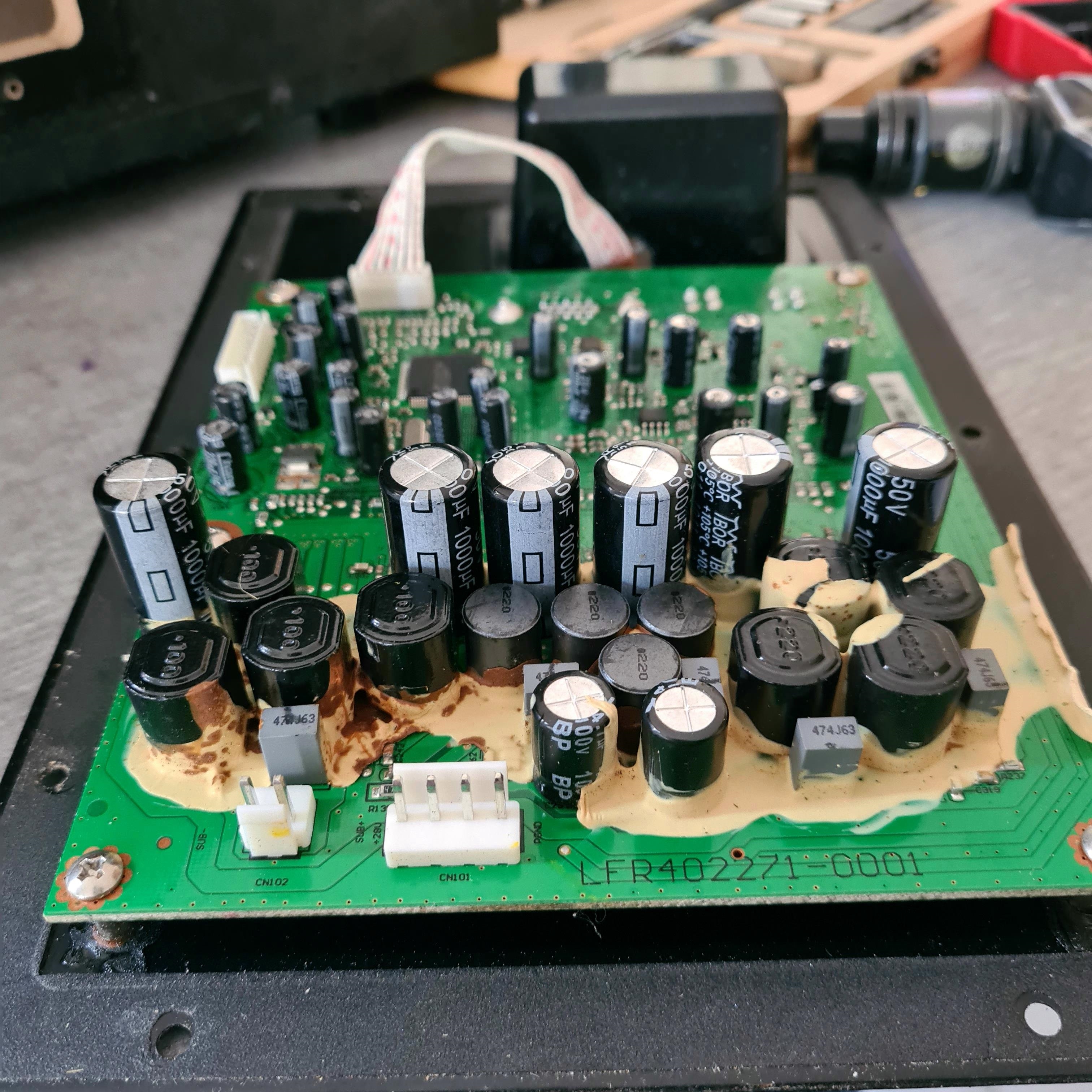

Je ne sais pas si ca va aider. Voici les photos que j ai prise.
Merci par avance

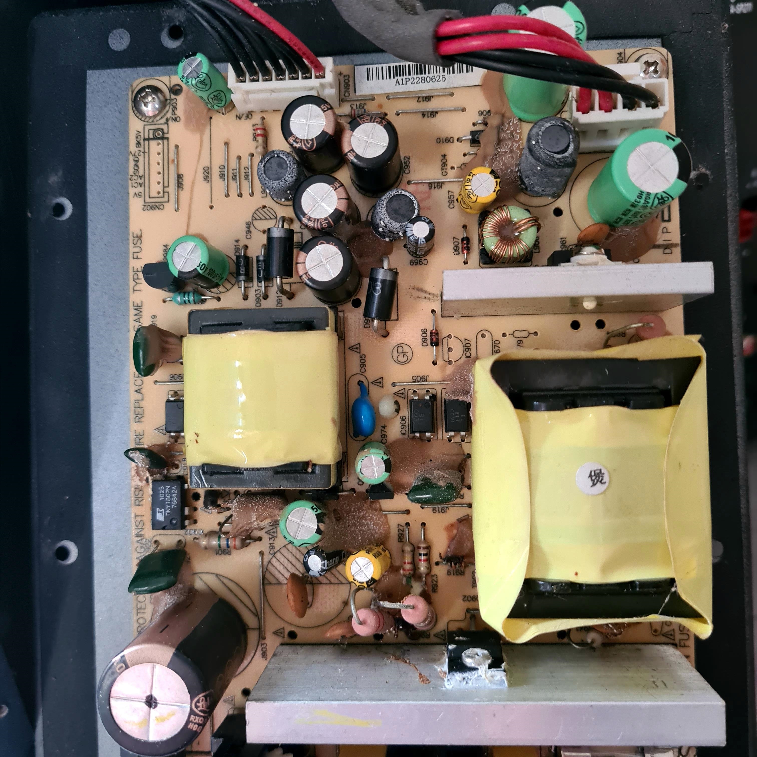

Alim capacitive ? Faudrait un capacimètre pour mesurer les deux condensateurs jaunes à gauche de la photo.

Les deux condensateurs limitent le courant à l’entrée de l’alimentation. C’est assez courant qu’en vieillissant, ils perdent de la valeur et ne permettent plus d’alimenter correctement. Pour les mesurer, il faut les dessouder, et avoir un capacimètre pour mesurer leur valeur. Si tu n’as aucune connaissance ni appareil, il vaut mieux confier cela à quelqu’un d’autre. Un repair café etc…
Perso, je commencerai par ça. Mais la panne peut venir d’autre chose.
Faut bien entendu avoir à minima un voltmètre pour mesurer les différentes tensions de l’alimentation.
Mais à éviter si on a pas un minimum de compétence dans le domaine.
Marsh Posté le 19-01-2026 à 23:09:43

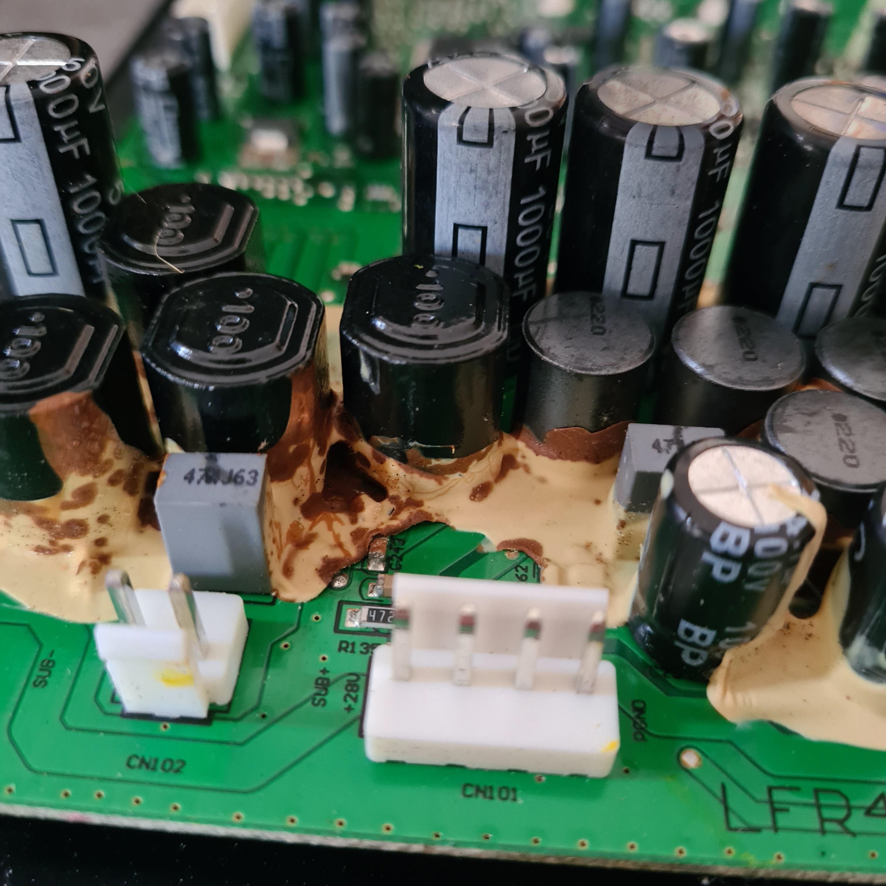

C'est clairement une alim à découpage, on voit même le contrôleur TNYxy. Par contre beaucoup de colle devenue corrosive et/ou conductrice probablement. Donc sauf grande valeur -> DEEE.

Selon vous , c est donc a la poubelle qu il doit finir ? C est risqué  au vu de la presence de colle massive et d e corrosion ?
Si ca ne vaut pas la peine je vais me resigner. Merci encore
