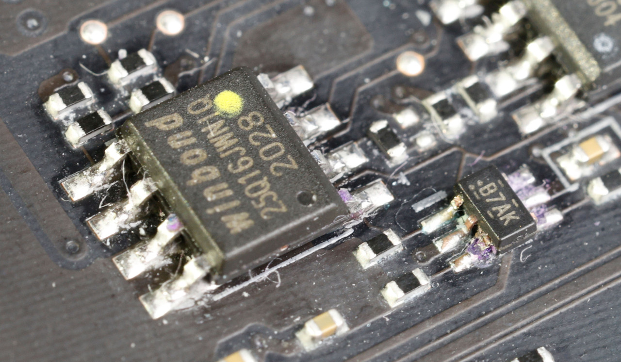

A la suite d'un waterblock qui  a décider de mourir en noyant ma strix 3090 je regarde pour essayer de la sauver et de remplacer 1-2 éléments qui sont bien corroder/mort.
Vous auriez des idées de références pour ces 3 chips?
https://i.postimg.cc/63466H7g/6-M20386-v2.jpg
(le B7AK)

Pour le B7AK une photo où on voit ce qu'il y a autour pourrait aider (dézoomer).
Par contre comme je disais, si t'as pas le matos et l'expérience pour t'en servir c'est même pas la peine. Par contre y'a au moins une personne sur le forum qui fait ce genre de réparations.

Merci pour les info, oui, le r33 et le r005 c'est plus bonus, en gros si je les trouvent tant mieux sinon, pas grave, par contre le B7AK il est mort donc la question ce pose pas.
Pour ce qui est du matos, de la soudure classique de composant oui, après je vais pas mentir  du aussi petit, jamais fais, je vais voir du coté de quentincc au pire, merci !
