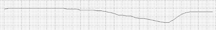

J'aimerai fabriquer un appareil capable de mesurer le diamètre intérieur de tubes coniques, avec une précision au dixième de millimètre au minimum.
L'intérieur des tubes n'est pas un cône parfait, mais plutôt un profil conique avec beaucoup de variations. L'idée est d'obtenir la courbe du profil avec en abscisse la longueur du tube et en ordonnée le diamètre.
Un peu comme ça :
https://rehost.diberie.com/Picture/Get/f/179553
La mesure à la main est plutôt fastidieuse : il faut prendre une jauge télescopique, la régler à la dimension que l'on souhaite mesurer, enfoncer la jauge dans le tube, mesurer la profondeur, puis recommencer. Vu qu'on mesure chaque variation de dixième de millimètre, sur un tube de 400mm de long qui passe de 19mm à 15mm, c'est vraiment long.

Avant tout tu as quelques questions à te poser :
- Tu as besoin de quelle précision de mesure ?
- Tu as besoin de quelle répétabilité ?
Es-tu sur de pouvoir concevoir et fabriquer un mécanisme pouvant te permettre d'atteindre ta classe de précision ? C'est déjà le plus important avant de regardé du coté du capteur électronique.
Au vu de ton besoin personnellement je chercherais plutot un moyen d'utiliser un comparateur à levier avec une grande rallonge et un chassis bien rigide sur lequel le comparateur est monté avec une glissière.
Tu fixe ton tube sur le chassis en t'assurant de la concentricité, et puis tu déplaces le comparateur sur l'ensemble de la surface interne du tube pour relever la mesure.

Il faudrait aussi connaître l'application. Si c'est pour un usage pro, surtout dans un domaine critique, il y a toujours la question des certifications, responsabilités etc aussi.
