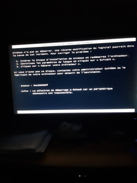

Ce soir la panne est toujours là,
si je force l' arrêt en restant appuyé sur le bouton M/A et que je le redémarre tout fonctionne
Marsh Posté le 06-08-2024 à 07:36:16
je vais regarder ça, ce matin il a démarrer sans message d' erreur, bizarre cette panne.
Dans le bios MSI UEFI j' ai le "game boost" sur OFF j' ai pas trouvé le "BOOT"
Marsh Posté le 10-08-2024 à 08:19:29
Disque dur formaté, nouveau windows 11 mais la panne est revenue déja deux fois !,
disque SSD HS ou bios foireux puisque la panne se produit au tout début du démarrage avant le logo MSI, pourtant le SSd est bien en 1° boot
J' ai pourtant le dernier bios à jour .
Marsh Posté le 11-08-2024 à 18:37:10
Soucis à peu près similaire de mon côté. Aléatoirement (presque une fois sur deux), le pc reste planté sur le logo de la CM. Je ne comprends pas d'où vient le soucis.
Marsh Posté le 11-08-2024 à 19:29:27
Cette erreur (0xc000000f) c'est pour dire que le bootloader ou le winload sont corrompus.
Ça peut venir d'un disque défectueux qui ne répond pas bien en lecture.
Marsh Posté le 11-08-2024 à 22:04:13
Je pense aussi que le SSD a un problème de démarrage, une fois sur deux il disparait dans le Bios, demain je vais tester quand même un autre câble Sata on ne sait jamais,
en tout cas mon Windows 11 n' est plus en cause, déçu de la fiabilité du SSD, si je le remplace se sera par un SSD M2, je vais essayer aussi d' essayer de le démarrer avec un vieux disque dur sata de 250go
ou j' ai juste installer Win 11 pour voir si la panne se reproduit ce qui pourrait mettre en cause aussi la carte mère, j' explore toutes les pistes.
Marsh Posté le 12-08-2024 à 14:08:04
Ce matin planté au démarrage comme d' habitude,
changement pour un autre cable sata qui trainait dans le grenier, après 2h 30 d' arrêt du pc (j' étais à la salle de sport malgré la canicule
)il a bien démarré sans erreur, à suivre.......
Marsh Posté le 12-08-2024 à 18:46:07
Un disque qui disparait c'est pas bon.
Soit c'est le disque, soit c'est le contrôleur de la carte mère (SATA, nvme), voir effectivement le cable.
Marsh Posté le 12-08-2024 à 19:05:50
Planté deux fois cet après midi en sortant de l'écran et PC en veille
Donc on écarte le cable sata.
Demain matin direction "Grosbill" il est à 4 km pour l' achat d' un nouveau SSD en SATA, j' écarte le M2 car sur cette carte mère MSI le M2 supprime 2 ports SATA sur les six.
Quelque chose me chiffonne quand mon SSD Kingston réapparait dans le bios un de mes deux disques sata de 500go disparait de la liste mais dans "gestion des disques " ou "ce PC" de windows
mes trois disques apparaissent bien, je m' inquiète pour ma carte mère.
Marsh Posté le 14-08-2024 à 07:22:06
Problème résolu
Installation d' un nouveau SSD PNY 480GO hier, le pc a bien fonctionné toute l' après midi jusqu'à 23h00 hier soir et a bien redémarré ce matin du premier coup (pourvu que ça dure
Merci au forum pour vos conseils
Marsh Posté le 05-08-2024 à 08:01:34
Depuis deux jours mon pc me fait un écran noir avec ce message au début du démarrage et impossible d' aller plus loin, si je le relance une deuxième fois tout fonctionne normalement, et parfois il démarre bien du premier coup, est ce une mise à jour foireuse de win 11 ou un virus ?
Je viens de repasser windows 11 pour réparer par dessus, on verra demain matin.
