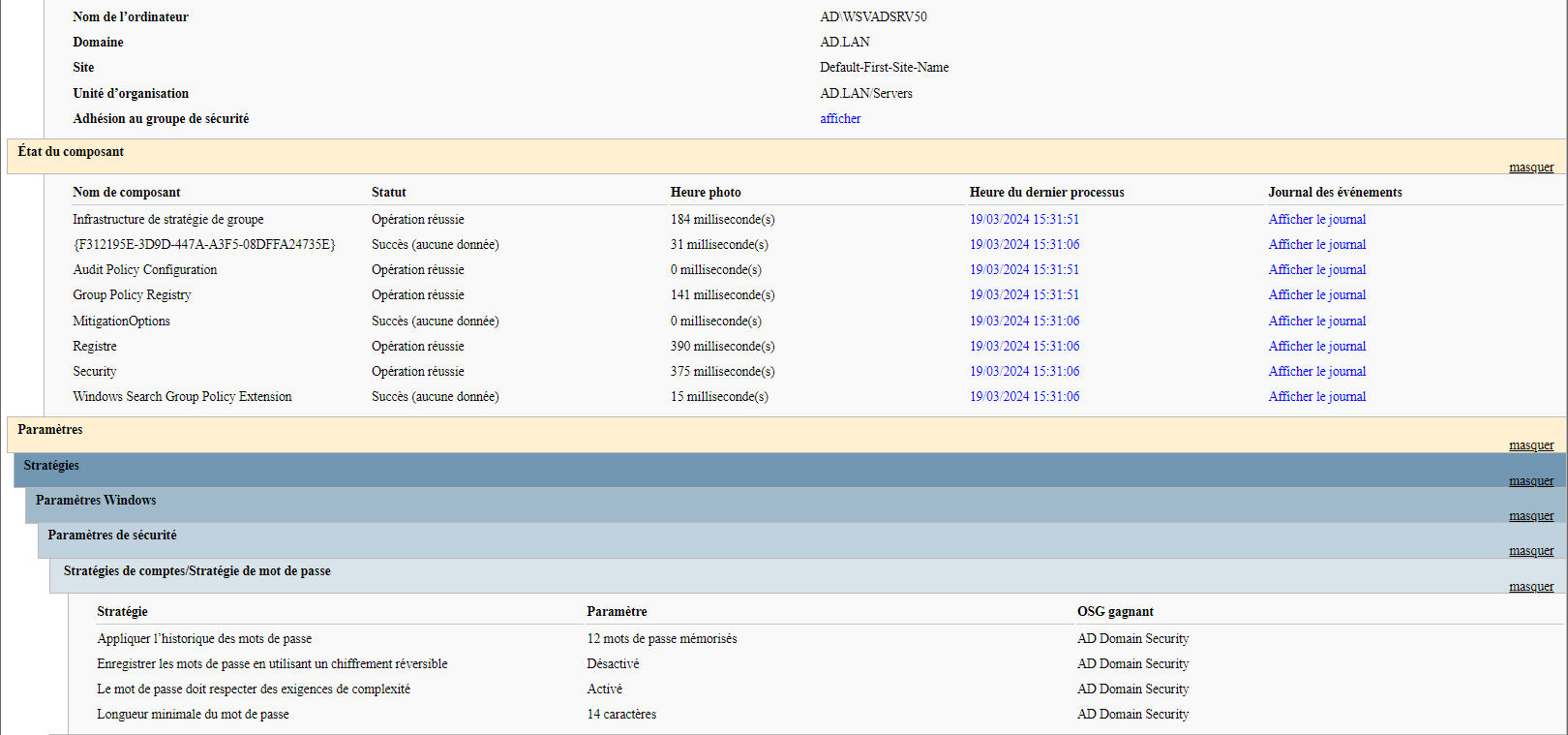

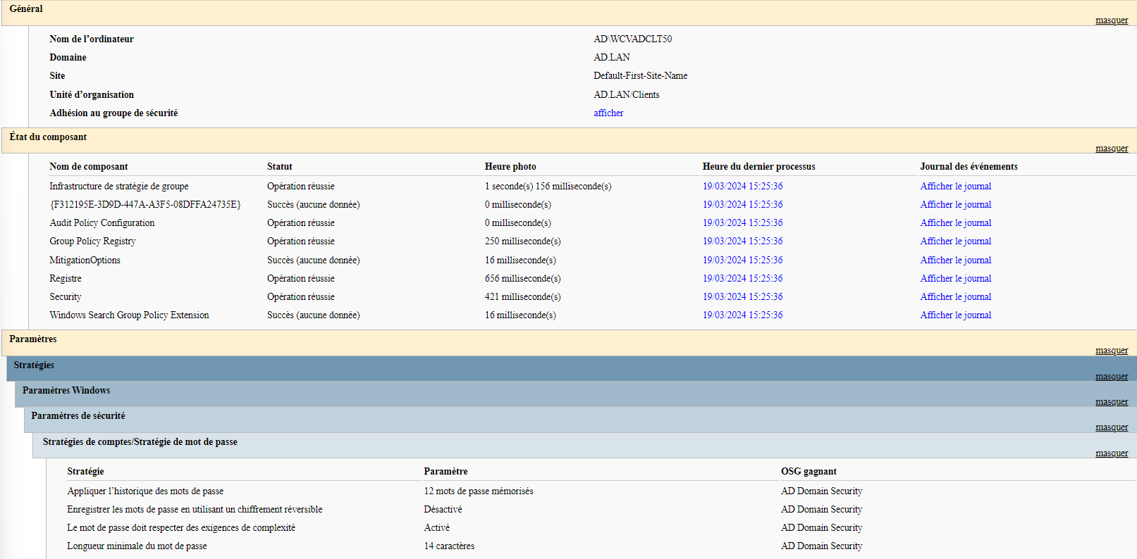

Client :
Server :
Client :
Server :

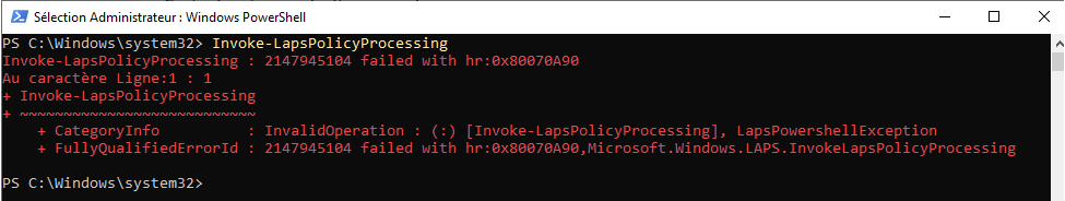

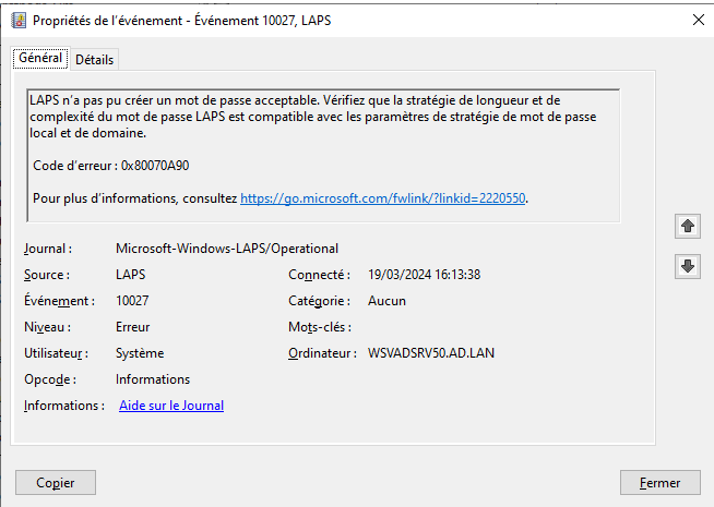

Message d'erreur sur le serveur :
