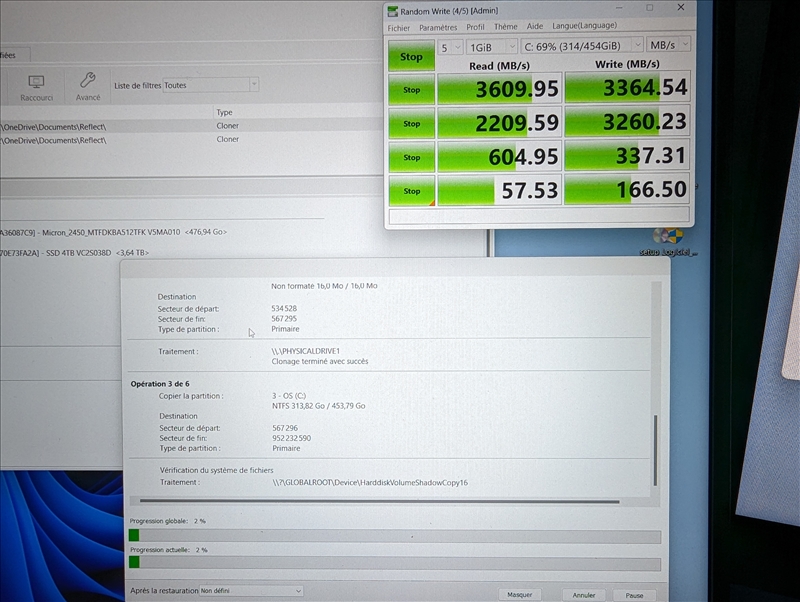

j'ai relancé et macrium c'est arrêté au même endroit et je l'ai laissé "tourné pendant 40mn en pensant que c'était bloqué mais il vient de passer a 1%
en fait c'est extrêmement lent !
je viens de voir que macrium utilise le transfert à 1,5 mo/s en moyenne dans le gestionnaire de tache j'en ai pour 15 jours a ce rythme.
Message édité par jush7 le 09-01-2024 à 15:56:47

Passe tes ssd sous crystaldiskmark pour voir le débit lecture écriture:
https://sourceforge.net/projects/cr [...] e/download
et donne la capture écran du résultat...
Message édité par loriot83 le 09-01-2024 à 16:21:34
https://rehost.diberie.com/Picture/Get/r/235616

OK pour les débits du 500 Go et le 4 To en écriture ?
Sur ta capture macrium c'est la vérification du système de fichiers sur C qui pose problème avant le clonage lui-même.

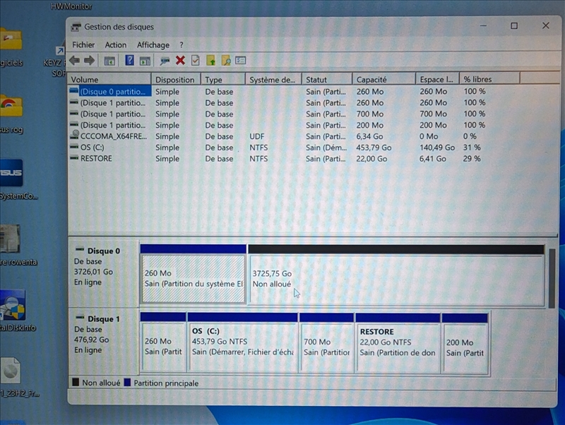

Marsh Posté le 12-01-2024 à 19:30:03
Je deviens fou... 7h30 de clonage
https://rehost.diberie.com/Picture/Get/r/236231
Pour avoir ça !!!
https://rehost.diberie.com/Picture/Get/r/236232

Marsh Posté le 12-01-2024 à 20:45:42
Sous Cmd en admin avec windows en fonction passe cette commande :
bcdboot e:\windows
elle doit te rajouter l'entrée windows du 4 To en premier lors du boot,
on verra si tu arrives a démarrer ton windows 4To , on fera des manips ensuite pour amorcer via la part EFI du 4To.
reboote pour test sur la 1ere entrée windows ...
Marsh Posté le 12-01-2024 à 20:51:53

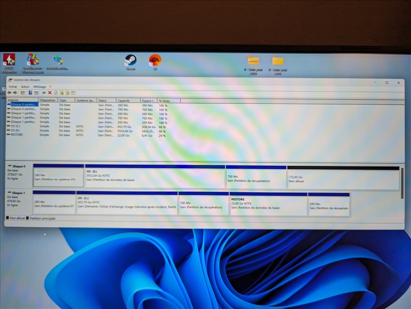

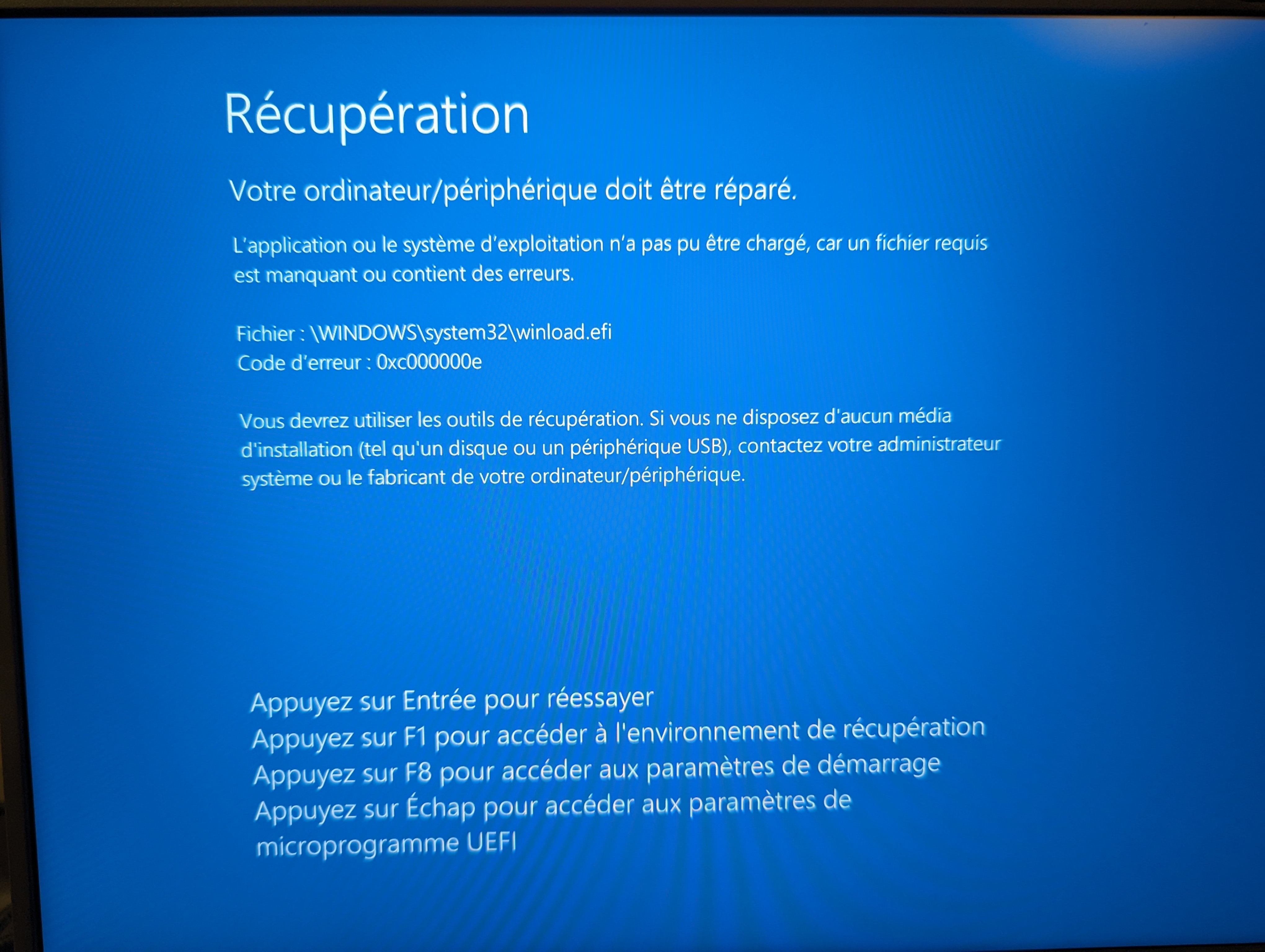

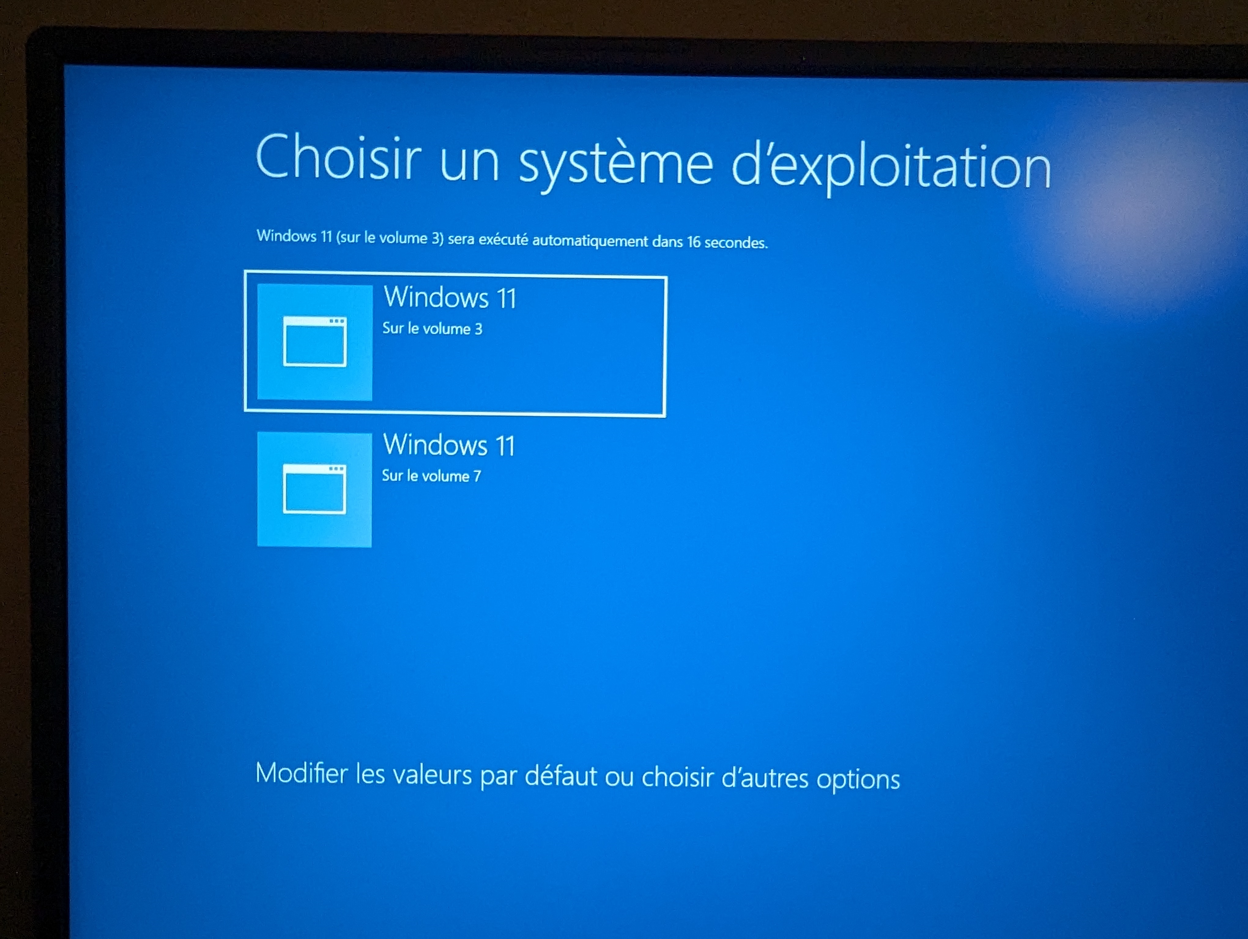

Après redémarrage
https://rehost.diberie.com/Picture/Get/r/236246
http://forum.hardware.fr/forum2.ph [...] owntopic=3
Marsh Posté le 12-01-2024 à 20:59:48
Clique sur le w11 du haut
Marsh Posté le 12-01-2024 à 21:07:49

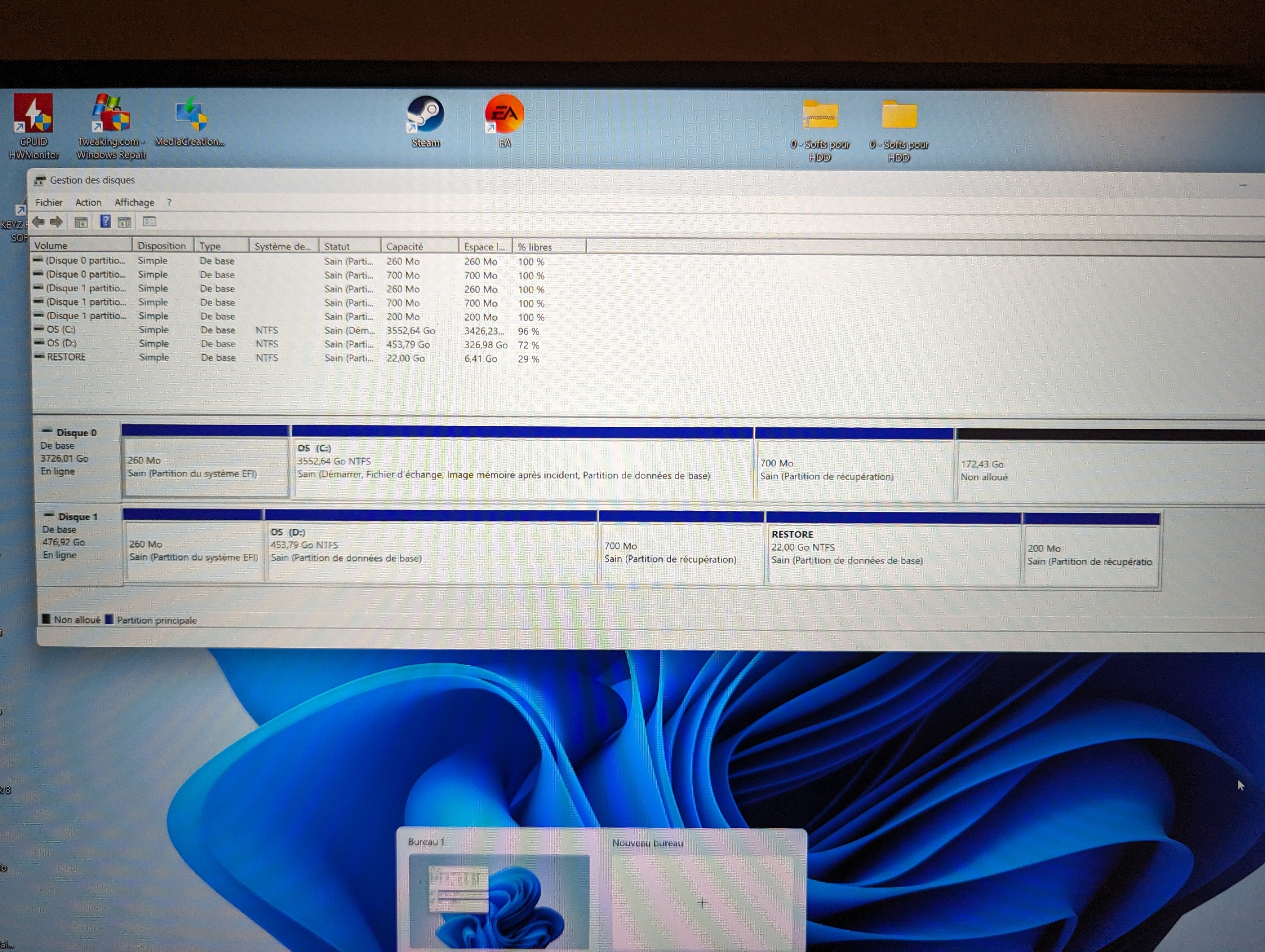

Ça pris beaucoup de temps pour redémarrer
https://rehost.diberie.com/Picture/Get/r/236250

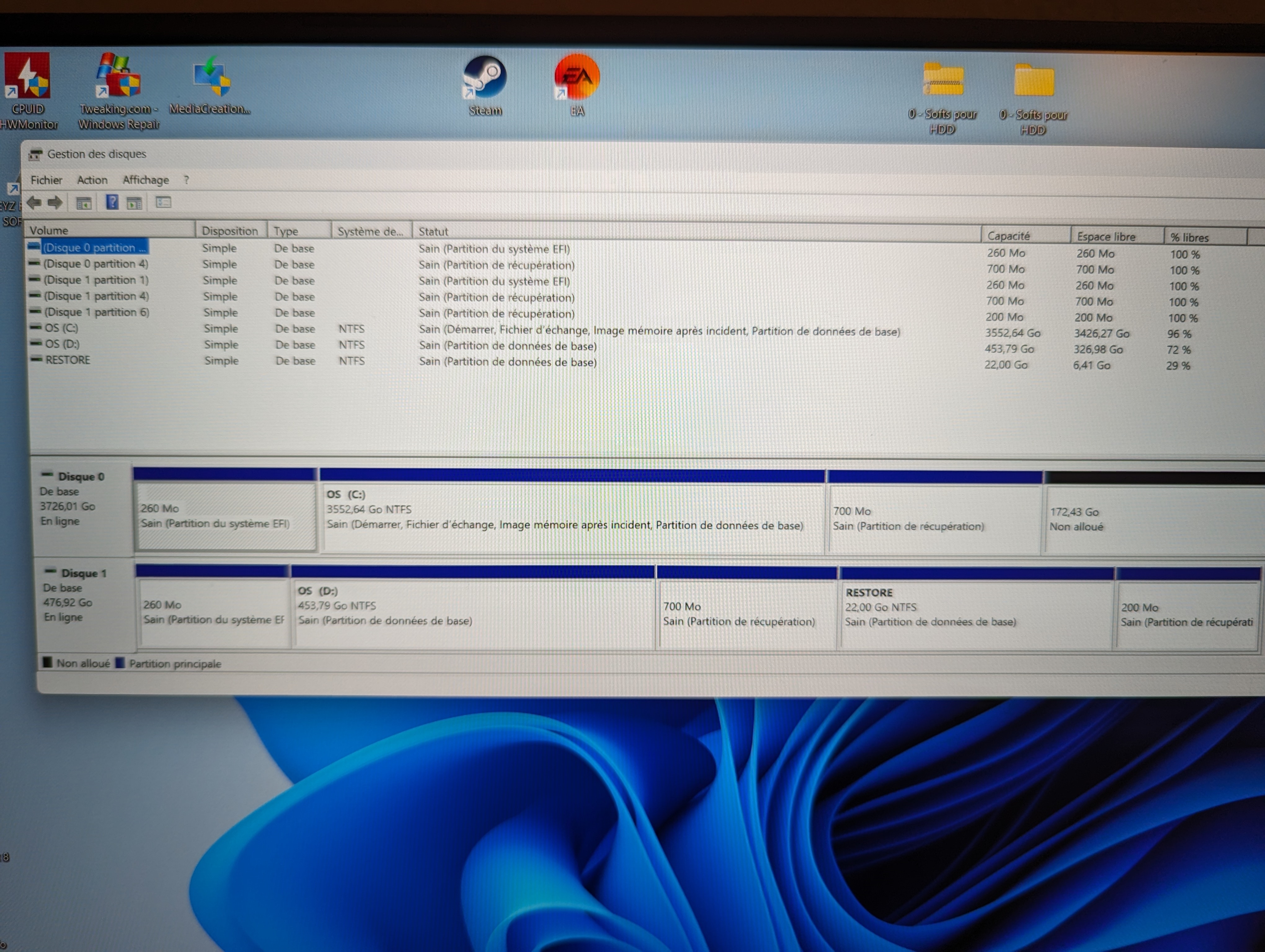

Marsh Posté le 12-01-2024 à 21:09:02
Il manque la partition restore de 22go et j'ai 172,43go non alloué
Et les 200mo partition de récupération
Message édité par jush7 le 12-01-2024 à 21:10:29
Marsh Posté le 12-01-2024 à 21:12:39
On avance, tu es bien sur le w11 du 4 To , on verra demain soir pour modifier la partition EFI du 4 To afin d'amorcer sur celle-ci .

Marsh Posté le 13-01-2024 à 01:07:02
En attendant, jush7 : pourrais-tu faire des captures d’écrans, et non des photos (quand tu es sous Windows, évidemment) ? Parce que là, c’est difficilement lisible. Oui, Windows a un outil pour ça depuis Vista (2006), qui peut même faire des captures de la fenêtre active uniquement.
Marsh Posté le 13-01-2024 à 09:57:48
Salut effectivement par moment je n’avais pas le Windows actif du coup j'ai pris l’habitude d’utiliser le téléphone.
J’espère récupérer un Windows aujourd'hui ;)

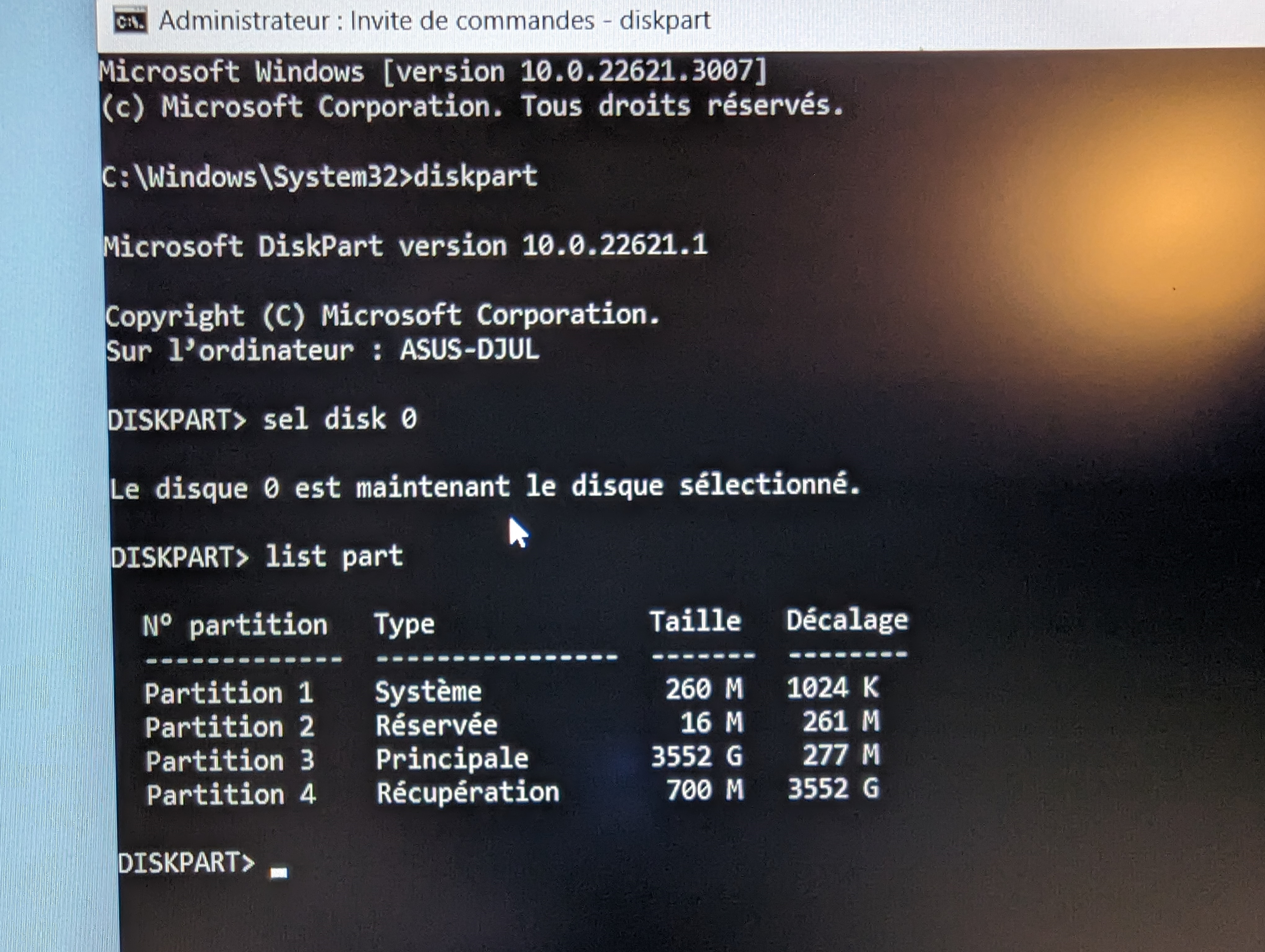

Salut , suis de retour,
pour continuer et essayer de booter via la partition EFI de ton 4To il nous faudrait le résultat de ces commandes sous CMD admin
avec le w11 du 4To en fonction:
diskpart
sel disk 0
list part
ceci pour connaître le n° de la partition EFI (système) 1 ou 2 (présence de partition MSR ou pas),
on lui donnera une lettre et remettra les fichiers de boot ensuite ,
si la part affichée système est la part 1 voici les commandes (sinon c'est un sel part 2 et tu corriges en dessous)
diskpart
sel disk 0
list part
sel part 1
assign letter=y
exit
bcdboot y:\windows
redémarre passe dans le "bios" UEFI pour booter sur disque 0, 1er choix, tu bootes bien sur le 4 To ?
Message édité par loriot83 le 13-01-2024 à 21:20:21

Marsh Posté le 13-01-2024 à 21:27:46
Marsh Posté le 13-01-2024 à 21:29:44
voici les commandes :
diskpart
sel disk 0
sel part 1
assign letter=y
exit
bcdboot y:\windows
Message édité par loriot83 le 13-01-2024 à 21:30:30
