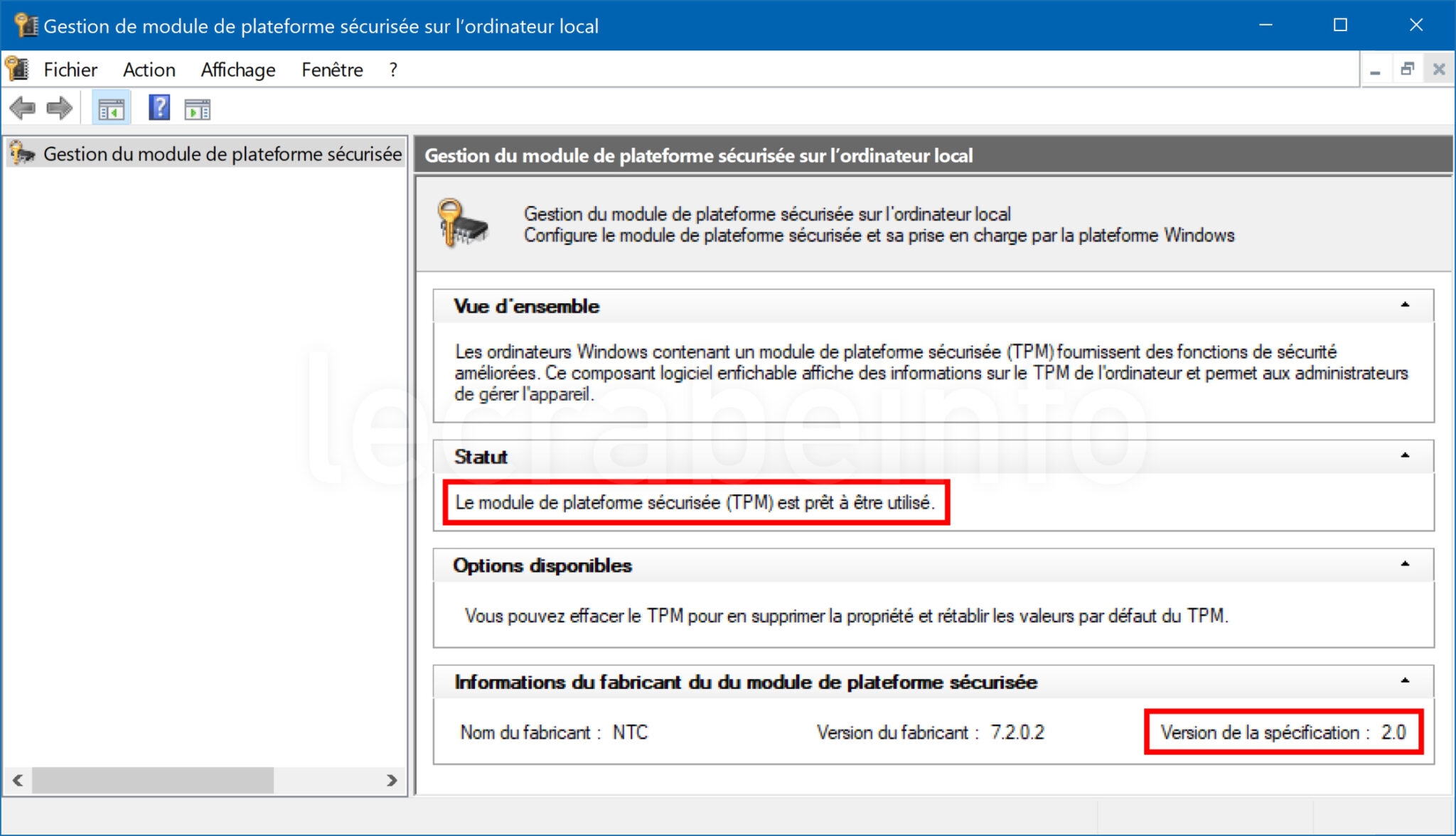

Pour être sur que le TPM est activé et accessible par l'OS, exécute la commande tpm.msc
Ça va t'ouvrir le panneau de gestion du TPM avec son statut et sa version.
https://rehost.diberie.com/Picture/Get/r/328406

Marsh Posté le 15-11-2024 à 21:36:41
Donc c'est bien actif et fonctionnel sur ta machine.
Visiblement la traduction française de ton UEFI est pas très claire.
