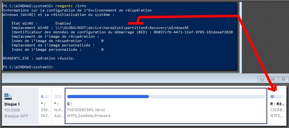

Bonjour, as-tu essayer d'agrandir la partition de récupération, ça m'a résolu le problème : https://www.malekal.com/corriger-er [...] ows-10-11/
Marsh Posté le 28-07-2024 à 12:33:46
oui , la partition winre fait maintenant 1.2Go , mais toujours ce soucis qui me prend la tete , vraiment....

As-tu vérifié que tu as redimensionner la "bonne" partition. La commande reagentc /info t'indique la partition de récupération (et t'indique aussi si la partition est active)
Marsh Posté le 28-07-2024 à 15:43:08
Trit , oui , ta raison, il me reste plus qu'a tenter windows 11 ,mais si le soucis est toujours la , il me retera plus qu'une ""corde courte et une branche solide !""
loic35, rien vu d'anormal sur ce que j'ai vérifier.
https://www.zupimages.net/up/24/30/8ex8.jpg
