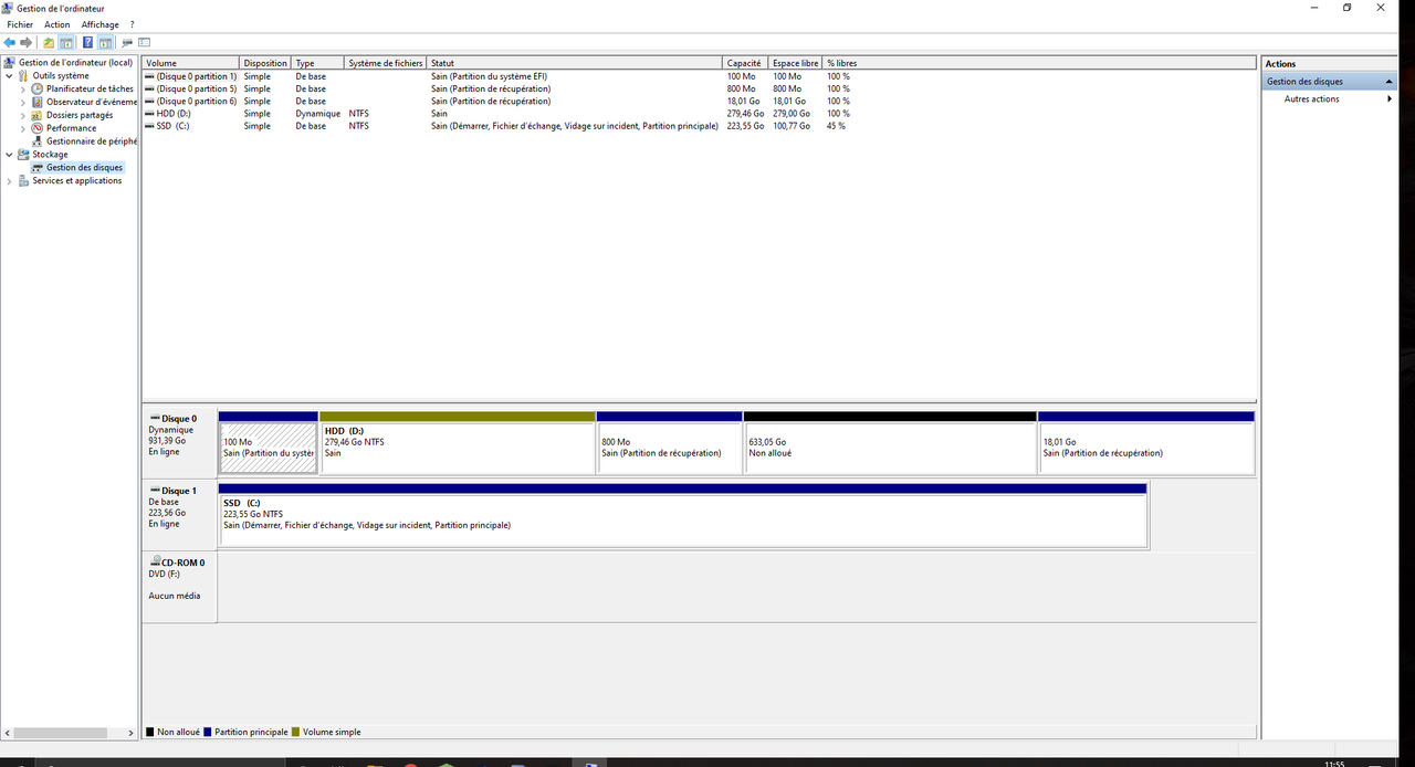

Le gestionnaire de disque donne ça :
J'ai entre temps supprimé l'ancienne partition de données (633Go) et reformaté celle qui s'appelle HDD (d: )
Marsh Posté le 20-04-2020 à 17:41:31

Marsh Posté le 20-04-2020 à 17:31:19
Salut à tous,
J'ai récemment installé dans le PC de mon fils un SSD en M2.
J'ai oublié de débrancher le HDD d'origine (sous W10) lors de la réinstallation (à partir d'un DVD bootable W10).
W10 est bien installé dans le SSD, le PC boote bien mais commence par lire la partition EFI sur le HDD avant de lancer W10 depuis le SSD.
C'est en essayant de faire du ménage sur le HDD pour le vider complètement et m'en servir en disque data que je m'en suis aperçu.
J'ai débranché le HDD pour vérifier et ça ne boote plus...
Evidemment, il n'y a pas de partition EFI sur le SSD !
Des idées pour réparer ça sans perdre les données du SSD ?
