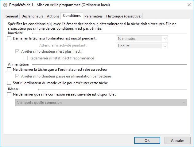

Pour la sortie de veille il faudrait une tache avec la coche pour autoriser la sortie de veille dans le bon onglet.

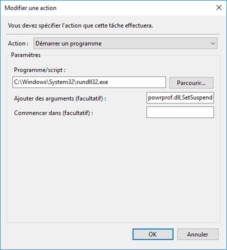

Je te remercie pour tes conseils yf38,
Grâce à la commande C:\Windows\System32\rundll32.exe powrprof.dll,SetSuspendState , mon pc se met bien en veille, j'ai donc pu mettre en place une mise en veille programmée; par contre, en ayant suivi ce qui est dit sur : https://www.howtogeek.com/119028/ho [...] matically/ , je n'arrive pas à sortir de veille, aurais-tu la possibilité de voir si ce qui est indiqué sur ce tuto fonctionne chez toi ?
La sortie de veille me paraît pourtant simple car il n'y a juste qu'à exécuter un programme en l'autorisant à sortir de veille

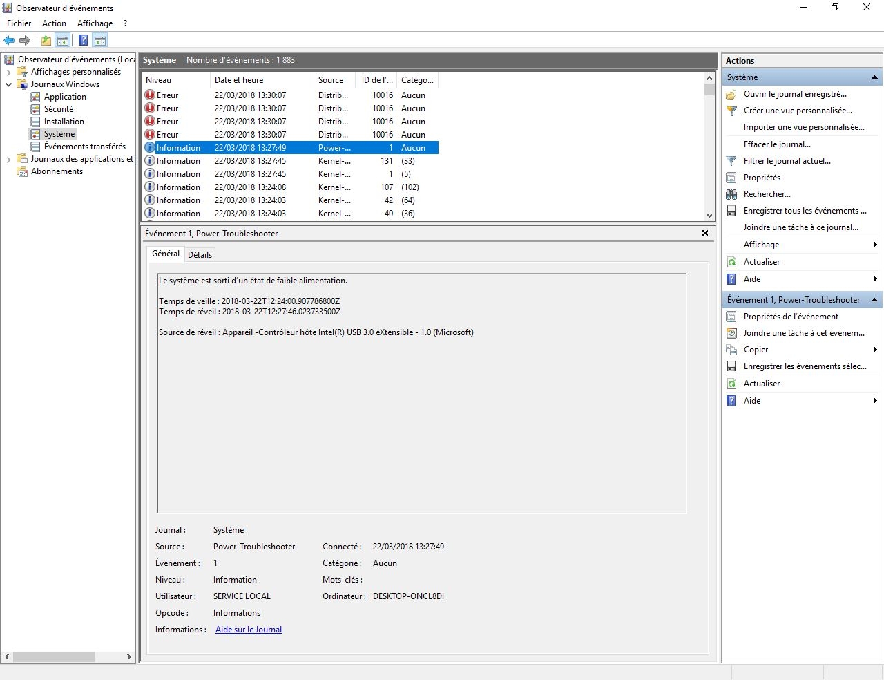

Dans l'observateur d'évènements tu trouves la cause à power-troubleshooter:
Il faut que les minuteurs de sortie de veille soient validés dans les propriétés avancées d'alimentation.

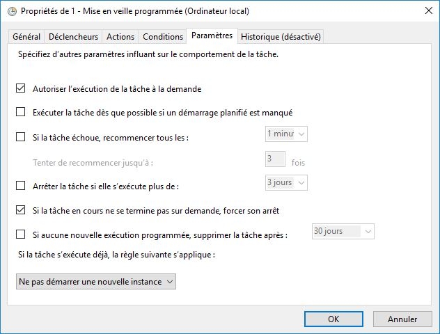

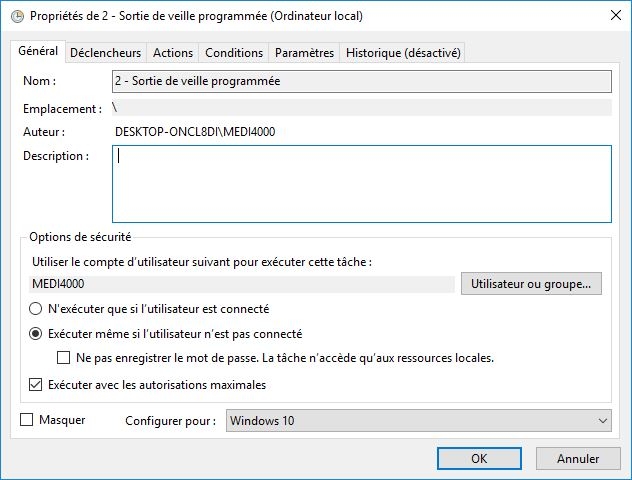

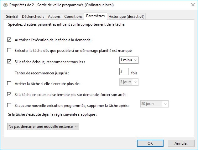

J'ai refait le test sur un autre PC, mais le problème est le même, mise en veille OK, sortie de veille ne fonctionne pas.
J'ai également essayé de créer une tâche de base, mais il n'y pas de changement.

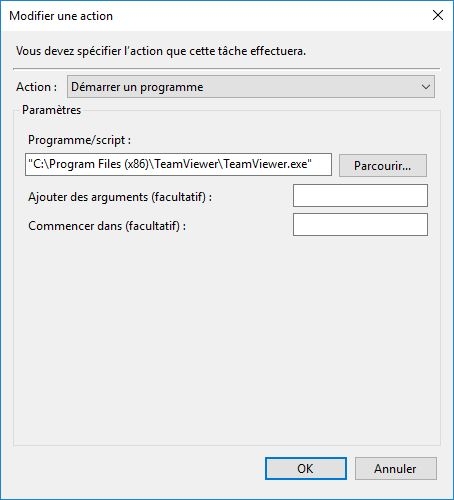

Le lancement de TeamViewer est juste un test pour sortir de veille, je pourrais utiliser un autre programme.

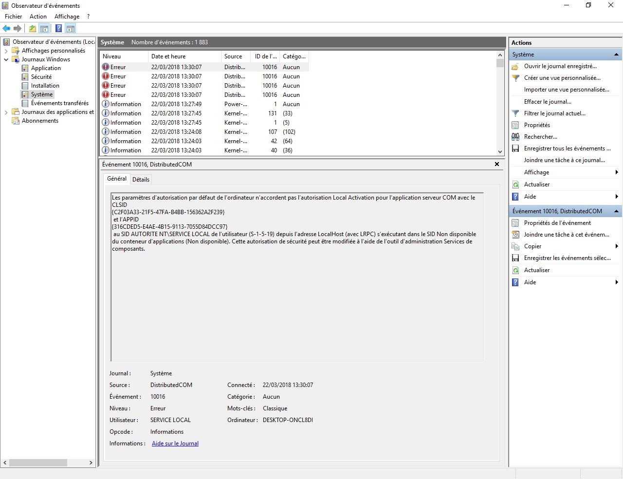

Le journal d'évènements rapporte des erreurs, mais je ne sais pas les interpréter :
Je ne vois pas où est l'erreur
Marsh Posté le 22-03-2018 à 17:05:35
Les erreurs dcom n'ont à priori pas bien d'importance, en tout cas pour la question du réveil.
J'en ai tout le temps des erreurs dcom.
Tu ne dis pas si tu as vérifié l'état d'autorisation des minuteurs de sortie de veille.

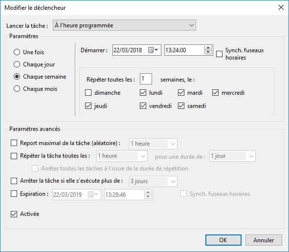

Tu as mis 13H24 pour la mise en veille et 13H25 pour la sortie.
SI c'est vraiment ça le test, il faudrait surement attendre plus longtemps entre mise en veille et sortie de veille.
Faut lui laisser un peu de temps pour souffler...
Tu peux mettre en veille à la main pour tester dans un premier temps.
Peut-être aussi simplifier, au début, les dates et répétitions, etc.
On dirait que tu l'as sorti de veille à la souris ou au clavier.

J'ai fait un test en simplifiant la répétition de mise en veille et sortie de veille à chaque jours avec 10 minutes d'intervalle de manière à le laisser souffler, mais le pc n'est pas sortie de veille à l'heure souhaitée.

Pour le cas où il n'y a pas de réveil, revoir en détails la tache...
