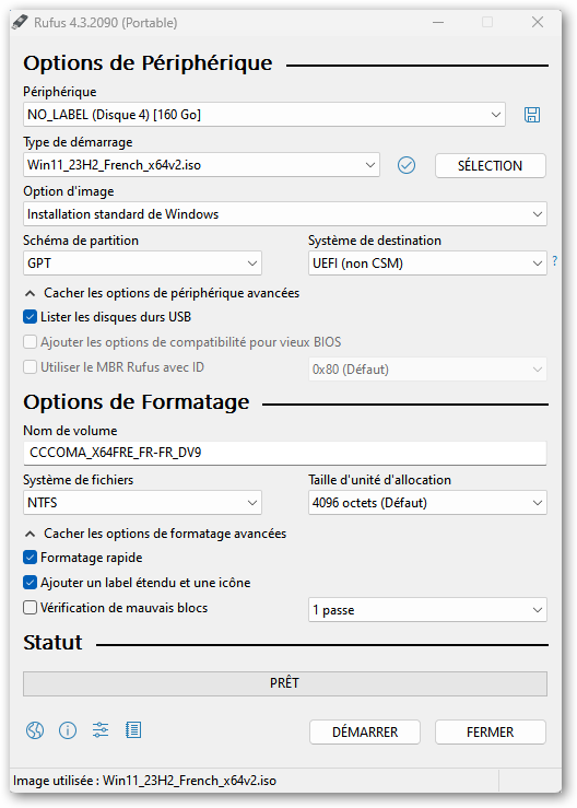

Bonjour, refais ta clef avec rufus en GPT si tu es en UEFI, ou en MBR si tu es en MBR, j'ai eu parfois des problèmes avec l'outil microsoft suivant comment le bios est paramétré, normalement l'outil microsoft s'adapte au bios/UEFI mais ça foire quelque fois.

bonjour, problème similaire : refais disque aves diskpart , clean, puis format ntfs et installation windows avec clé préparée par rufus et fichier ISO, la clé windows media ne fonctionnait pas ( redémarrages intempestifs)
Marsh Posté le 17-06-2024 à 16:02:37
mettre avec diskpart coonvert mbr si disque mbr
Marsh Posté le 17-06-2024 à 17:47:24

Pour Rufus refais ta clef avec ces paramètres puisque tu es en UEFI:
https://www.cjoint.com/doc/24_06/NFuqQ1faSwj_sshot-2024-06-20--2-.png
