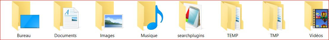

Marsh Posté le 17-11-2018 à 23:13:48
puisque vous êtes tous d'accord pour dire que c'est le swap le fautif , ok , je fait comment pour remettre tout sur le ssd ou laisser
windows gerer ça ?
sans tout planter ? parce que quand je regarde dans cette partition swap , y'a des dossiers que windows a créer sans demander quoi que ce soit !
j'ai dedans du..."dossiers , mes documents, images,TMP,utilisateur .....ect...
si je formate et redistribue cette partition ,c'est le plantage assuré non ?

pour tout vous dire, tout est parti d'un tuto que j'ai suivi,je n'arrive pas a le retrouver,c'était y'a quelquse mois...je n'avais rien remarqué de suite,puis ça été de pire en pire !
le but était d'apres ce tuto, pas d'écritures et ré_écriture sur un SSD donc....swap sur le hdd ! bref ! "boulette , ok !"
j'ai vraiment peur de tout planter a cause de ces fichiers qui se sont retrouver sur la partition swap (voir ci dessous)
si je fait "déplacer" ces fichier sur "C" ? le système va les retrouver ? (ainsi que le swap geré par le système)
https://www.zupimages.net/up/18/46/v6bh.jpg
Marsh Posté le 18-11-2018 à 11:46:10
Tes fichiers, je ne sais pas ce qu'ils sont. Mais le swap se déplace de la manière que j'ai donnée ci-dessus.
Marsh Posté le 18-11-2018 à 11:53:37
