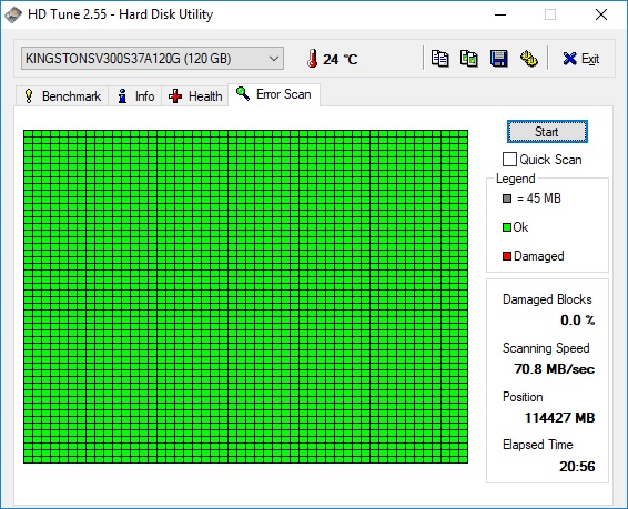

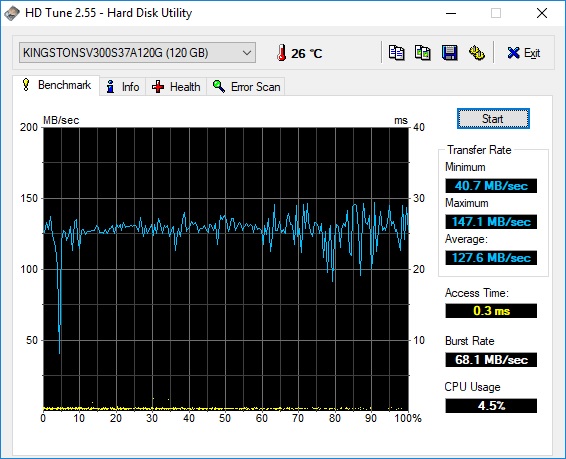

J'ai fait des tests avec HD Tune et les résultats ont l'air bon...

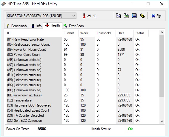

Idem avec CrystalInfo :

Je trouve tes débits extrêmement faibles, même pour du SATA3. Ton SSD est branché comment ?
De même je trouve le nombre d'erreurs de lecture bizarre...
Pourtant le reste semble bon.
