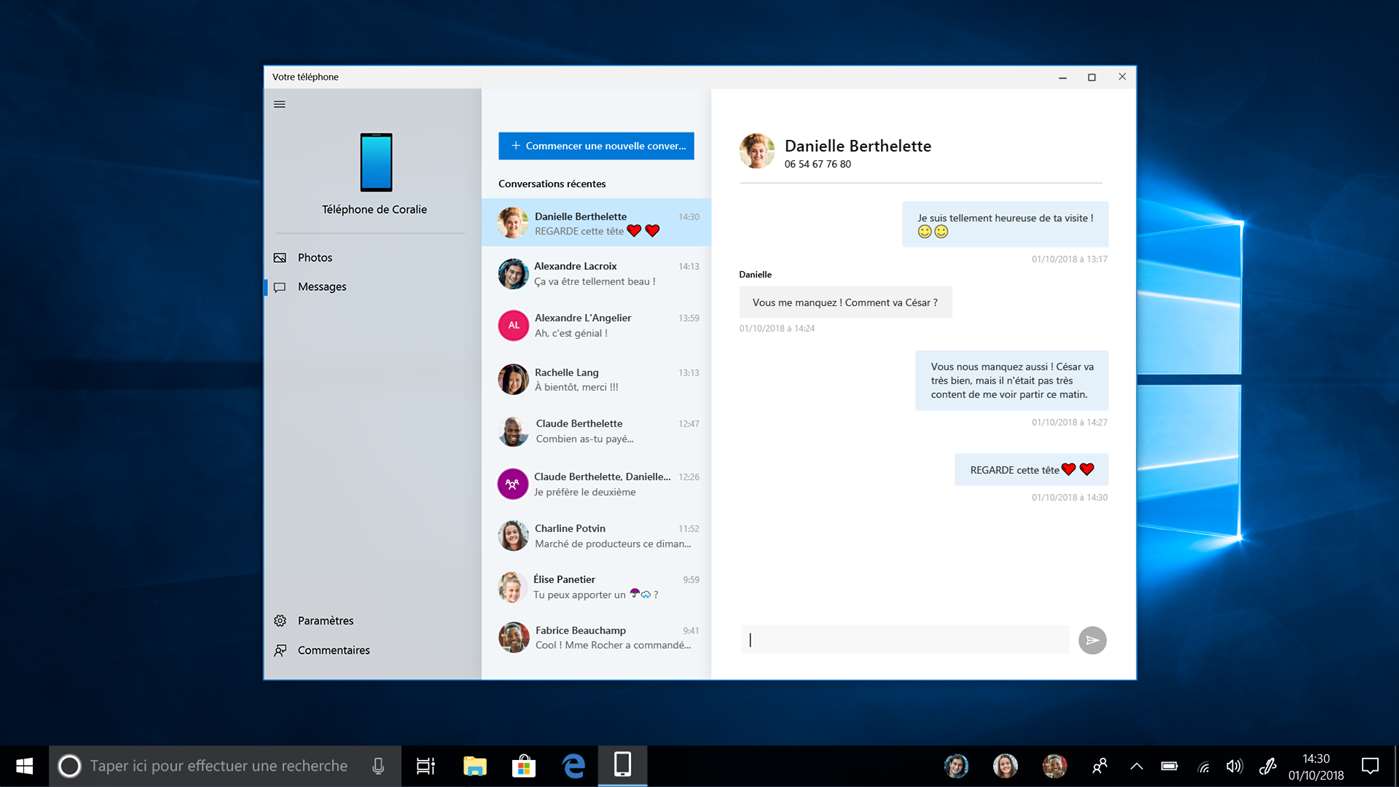

Sinon vous pouvez utiliser l’application native windows 10 :
https://store-images.s-microsoft.com/image/apps.29218.13753891519397067.0b833761-5f56-4974-ab44-9dda4785d2ae.d6bad81c-7b08-4e49-bed3-667be83e71d8?w=1399&h=787&q=60
https://store-images.s-microsoft.co [...] h=787&q=60
Enfin, je dis ça, je dis rien hein :o
elle ne gère pas les mms.
Liste de téléphones compatibles 4g :) Comparatif débit 3G+ vs 4G
Marsh Posté le 05-02-2019 à 17:48:48
Ah wé ? J’utilise tellement pas les mms que j'ai pas remarqué. C'est fou je l’utilise tout le temps cette app en plus [:transparency]
Message édité par flash_gordon le 05-02-2019 à 17:49:58
