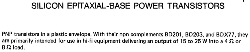

De tout temps, les constructeurs ont communiqué leurs specs un peu comme ils l'entendaient, cela n'en fait pas pour autant de ton ampli (donné pour 20w@4R,1%dht selon la norme DIN) un ampli de 100 watts d'aujourd'hui (sous quelles conditions ?).
Le petit Philips reste un ampli entrée de gamme (P.P BD203/204,alim asymétrique à couplage capacitif...) avec des specs en rapport.
Il était déjà dépassé en son temps rapport à certaines productions japonaises & est à ce jour complètement largué techniquement (même s'il fait toujours de la "musique"  :) ).

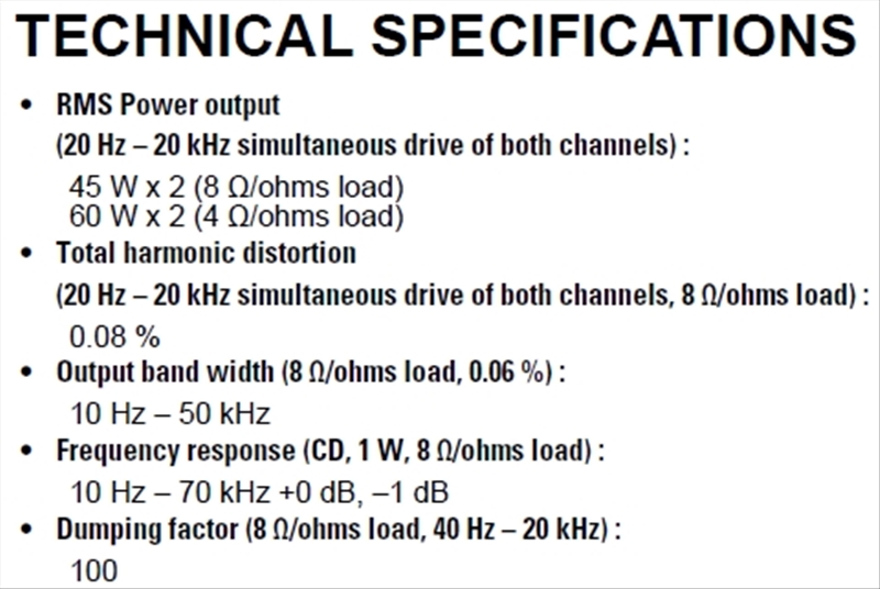

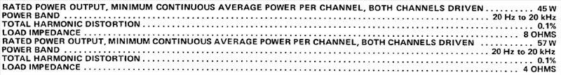

Ben si, suffit de savoir lire (& interpréter ?) les specs annoncées.
Marantz 1090 (1978):
https://rehost.diberie.com/Picture/Get/r/477608
Marantz PM-6005 (2013):
https://rehost.diberie.com/Picture/Get/r/477609
Puissance continue minimum sous 8 & 4R, les 2 canaux en service sur toute la BP (20-20k) @dht max.
