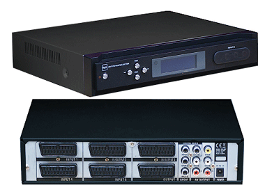

Perso j'aurai beaucoup plus confiance dans un appareil de ce type:
http://www.goyona.com/vbox5.gif
càd un véritable switch A/V électronique mais c'est pas le même prix.
Autant une multiprise électrique distribue la même tension sur chaque prise femelle autant en vidéo la problématique est plus complexe mais bon, les marchands de babioles à pas cher profite bien de l'ignorance de M. Lambda.
Il y a quelque temps j'ai acheté (cher) un appareil de ce genre et c'était un vrai désastre.
Le signal vidéo, y compris en RVB, était trafiqué à outrance : couleurs atroces, contraste hyperamplifié, ligne
horizontale rose en plein milieu de l'image etc. Je l'ai fait changer et le second était pareil. Depuis il encombre mon placard à bouses et j'utilise un commutateur mécanique qui ne cause aucune perte.
