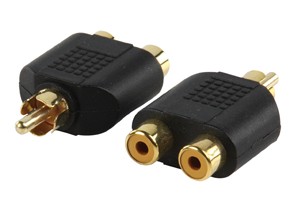

Je me suis acheté une carte son il y a quelques jours et je me suis rendu compte (Mauvaise lecture des caractéristiques de la carte) qu'il n'y avait qu'une seule sortie RCA.
Je me retrouve donc avec une seule sortie RCA pour deux appareils (Mon casque et mon kit d'enceintes).
Selon vous, si je mets en place des doubleurs RCA sur chaque connecteurs est-ce que j'aurai une perte de qualité sonore et/ou de puissance ?
Les deux appareils ne fonctionneront bien évidemment jamais en même temps.

bonjour
non, pas de perte de qualité avec ce genre de dédoubleur
http://www.connectic.fr/images_articles/128140.jpg
et puis à 1.50 euro .........

A propos des doubleurs RCA, j'ai une petite questions :
j'ai acheté 2 doubleurs comme ceux décris plus haut
j'ai une petite chaine hifi avec 1 jeu de RCA en entrée
dessus je branche mon PC, et dernierement j'ai eu une Xbox 360 et j'ai donc utilisé les doubleurs pour brancher le son de la Xbox sur cette même entrée de la chaine.
Le son du pc est parfait et ne change pas par rapport au branchement direct.
MAIS : le son de la xbox est extrement faible : malgré le son de la chaine a fond et les parametres de la xbox ok:
quand je test le son de la xbox branché en direct sur la chaine ( sans les doubleurs ) c'est nikel ...
une idée ?
Merci d'avance
Message édité par titiledino22 le 28-12-2009 à 23:22:40
Marsh Posté le 29-12-2009 à 00:45:34
En principe, les doubleurs fonctionnent dans le sens de distribution d'un signal commun vers 2 amplis différents.( la tension de sortie dédoublée reste la même pour l'entrée des 2 amplis)
En sens inverse, cela ne fonctionne pas (car il te faudrait un mixeur en fait) car les impédances des sorties audios des sources différentes raccordées sur une même entrée d'ampli par un doubleur se contrarient ou bien une source prend le dessus sur l'autre, comme dans ton cas.

oui pour doubler des sources mieux vaut prendre un commutateur....
