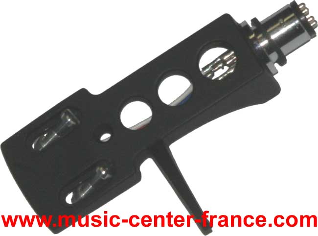

Pas  de chance  c'est vraiment un truc spécial, l'enfichable t4p prend le même principe, mais ça ne s'adaptera pas sur ton bras, mais j'ai l'impression que si on mets 4 petits bouts de fil éléctrique dans  les 4 trous , doit  y avoir moyen de mettre un porte cellule standard.
Voilà une enfichable t4p, mais les 4 tiges doivent être plus courtes que les tiennes
http://www.phonophono.de/images/produkte/300/300_at3472p.jpg
et un porte cellule universelle, 4 petits contacts, mais les 4 sont assez proche environ 5 mm x 5 mm, sur le tiens ils ont l'air plus espacé, mais c'est pas sûr.
http://www.music-center-france.com/foto/foto_sono/jbs-portecelvis-sit.jpg
