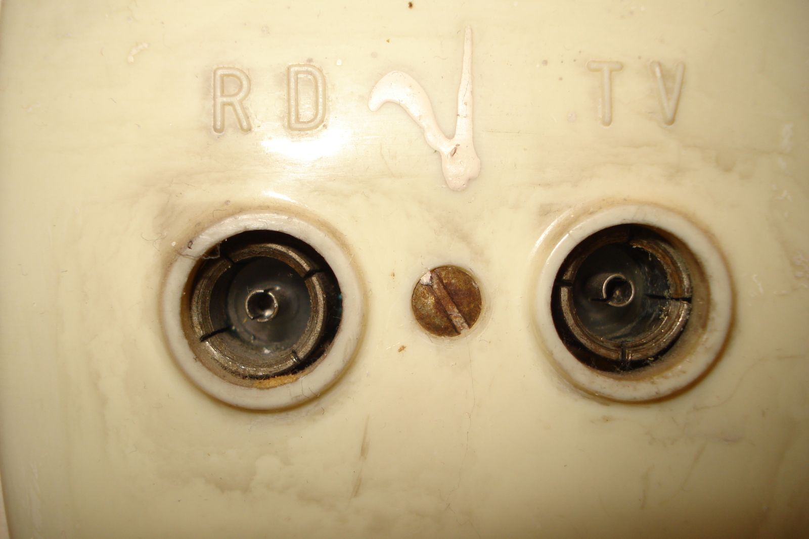

d'après ce qu'on peut en voir,il s'agit d'une ancienne prise femelle utilisée à l'époque du sécam et du noir et blanc si on remonte dans le temps.
la différence avec les prises actuelles est le diamètre plus petit pour ces fiches réservées au sécam.Comment se présente la fiche de ton cable actuel?
Marsh Posté le 25-09-2009 à 10:27:36
sans doute s'agit-il d'un ancien modele de 9mm de diametre (les récents font 9,52mm) auquel cas il te faut trouver une prise male de 9mm
Marsh Posté le 25-09-2009 à 10:31:35
#utilisée à l'époque du sécam et du noir et blanc si on remonte dans le #temps.
J'avoue que cela me fait un peu peur. Est-ce que je capterai quand même quoi que ce soit à votre avis ?
Autre question : comment je vous le disais, il y a clairement quelque chose à visser DANS la prise (cf. la photo). Ca vous dit quelque chose ?

le mieux serait de changer cette prise ne serait-ce que pour vérifier l'état de ce qui se trouve derrière.
si c'est réellement une fiche de 9mm,je mets ça ici:
http://www.conrad.fr/adaptateurs_c [...] 8907_51741
adaptateur 062032-62

j'ai isolé la prise TV de le photo.Vu son état,l'échange est juducieux et ce qui se passe derrière,doit être dans un triste état.
Marsh Posté le 25-09-2009 à 12:04:15
J'ai des compétences très basiques en bricolage. J'imagine que pour ça il faudra que je contacte un spécialiste ?
je vais faire le test avec un embout, et je verrai bien ce qu'il arrive avant de faire quoi que ce soit.

J'aurais besoin de votre aide, après plusieurs tentatives infructueuses pour brancher une télé achetée récemment à la prise d'antenne murale... C'est assez énervant!
J'ai emménagé dans un vieil appart, et la seule prise TV dispo semble assez vieille elle-aussi (je peux me tromper, je n'y connais malheureusement pas grand chose...). Il y a en fait deux prises l'une à côté de l'autre : "RD" et "TV".
J'ai tenté avec mon câble d'antenne classique, mais impossible : j'ai l'impression qu'il faut visser quelque chose dans la prise.
Voici une photo :
http://idata.over-blog.com/0/10/90/58/09236.jpg
Si quelqu'un pouvait m'aider ce serait vraiment super. J'ai demandé à deux vendeurs de magasins "spécialisés", mais sans succès.
