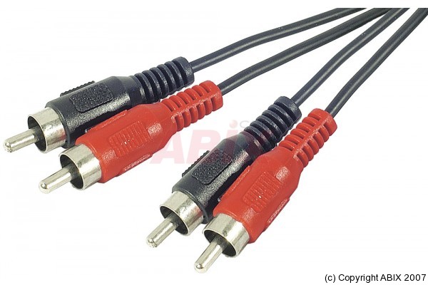

Dans ce cas, tu as un câble péritel livré avec la freebox, qui dispose d'une sortie "RCA stéréo", il suffit de la relié à l'ampli sur une entrée ligne (pas besoin de relié la péritel au téléviseur, tu utilise uniquement la sortie RCA, tu reste en HDMI sur la TV).
il te faudra un câble comme ceci, pour relié cette sortie à l'ampli :
PS : si tu passe en V6, le câble peritel ne dispose plus de ces sortie RCA, mais ça fonctionne avec un câble de V5 (c'est ce que je fait)...
