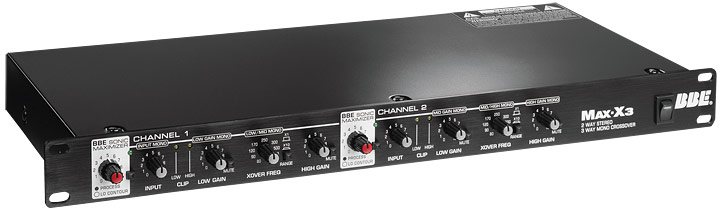

Oui, tu gagne en qualité (ou plutôt en terme de possibilités de réglages de gains et fréquences de coupures, pour s'adapter à la salle), mais tu gagne surtout en terme de tarif très élevé.
Le principe est le suivant :
pré-ampli > filtre actif /--> basses > ampli de puissance stéréo 1 > boomers enceintes droite et gauche (en sono caissons de basses droite et gauche).
/--> médiums / aiguës > ampli de puissance stéréo 2 > médiums / tweeters enceintes droite et gauche (en sono, enceintes médiums / aiguës droite et gauche).
C'est ce qu'on appelle de la Bi-amplification.
PS : il est alors nécessaire de supprimer les filtres passifs dans les enceintes qui ne servent plus à rien (voir qui deviennent gênants), puisque c'est le filtre actif qui prend le relai...
Exemple d'un filtre actif : http://www.bbesound.com/products/c [...] ax-x3.aspx
En règle générale on utilise ce genre de système en sonorisation ou en studio d'enregistrement, c'est un peu trop excessif en terme de budget pour utiliser ça en HIFI de salon. ![]()

Le filtre actif coute environ dans les 200€ : http://www.sonovente.com/filtres-actifs/t27-p1/
Compte 100 / 150€, pour du câblage de qualité Jack ou XLR / RCA blindés...
Tu ajoute un pré-ampli (env 1000€) et deux amplis de puissances stéréo (environ 2x1500€), mais la ça dépend de la gamme de produit, évidemment...
Et le démontage des enceintes pour virer les filtres (ça peut se faire sois même avec un bon fer à souder, sinon passer par un pro qui te factura la main d'œuvre).
PS : dans tout les cas tu perds la garantie constructeur des enceintes, c'est trop rarement utilisé en HIFI pour trouver des enceintes sans filtres passifs dans le commerce (quoi que j'ai jamais vraiment chercher), par-contre en enceintes de sonorisation, c'est plus fréquent...
