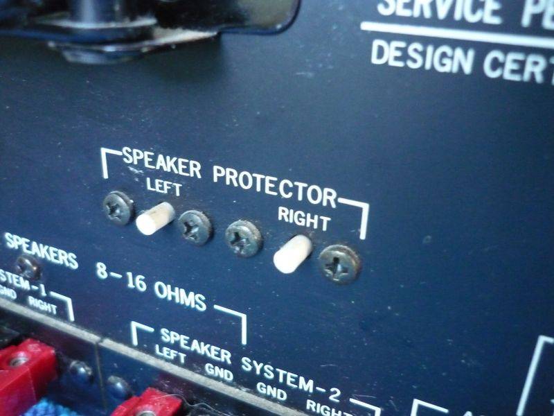

Concernant les speaker protector, voici les bêtes:
En vérifiant le contenu de l'ampli hier soir, je me suis rendu compte que je n'avais aucun retour de force quand j'appuie sur ces boutons là, pas de clic ou quoique ce soit. Je suppose que ça doit être des fusibles réarmables, serait il possible que je ne puisse pas les réarmer ?
La doc technique ne m'aide pas beaucoup, les fusibles sont uniquement décrits comme "Circuit breaker, speaker protector", la doc client dit seulement qu'il faut appuyer brièvement sur le bouton pour le réarmer.
Marsh Posté le 28-03-2014 à 15:32:09
Oui, ces "circuits breaker" sont en fait des disjoncteurs. Il suffit d'appuyer dessus pour les réarmer. Pas besoin de changer les fusibles.
Par contre, s'ils ne se réarment pas, c'est qu'il y a peut être un souci.
Il faut donc bien appuyer dessus et les relâcher pour voir s'ils se réarment. Si pas d'effet, alors je commencerait par tester les transistors de puissance.
Marsh Posté le 28-03-2014 à 16:05:06
Si je comprends bien la documentation technique, si jamais les fusibles réarmables sont en état "déclenché", je ne devrais rien entendre dans l'enceinte en question. La question est donc, est il possible qu'un fusible ne fasse plus son rôle et laisse passer des courant/tension anormales ?

| maltchik a écrit : Si je comprends bien la documentation technique, si jamais les fusibles réarmables sont en état "déclenché", je ne devrais rien entendre dans l'enceinte en question. La question est donc, est il possible qu'un fusible ne fasse plus son rôle et laisse passer des courant/tension anormales ? |
Normalement, tu ne dois rien entendre.
