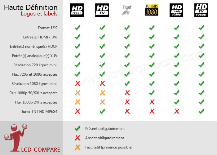

a) Résolution :
Donc ce qu’on regarde, la résolution, je ne reviens pas sur les deux catégories, mais je vous fait part de quelques mots à propos vrai normes. En effet, j’ai sans cesse parlé de FullHD, mais c’est une appellation marketing… Les appellations officielles sont :
HDReady
HDTV
HDReady 1080p
HDTV1080p
Pour plus d’informations, je ne peux pas mieux expliqué que LCD Compare.
http://www.lcd-compare.com/hd-read [...] tm#hdready
Et un fabuleux tableau récapitulatif, toujours de LCD Compare, mais que je copie ici :
