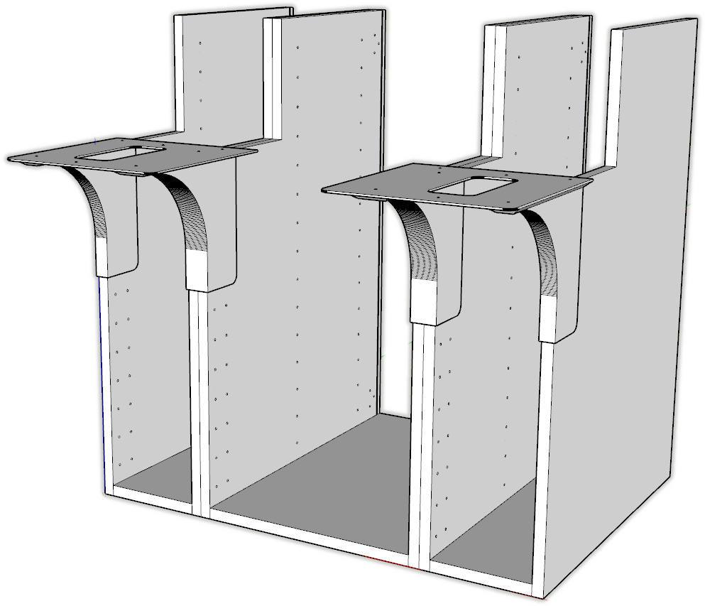

La borne d'arcade aura une ossature bois qui s'appuiera sur des éléments de cuisine de chez Ikea. Je sais bien que ça peut faire sourire dit comme ça, mais en vrai ce sont des planches très solides et garanties 25 ans, en plus l'avantage pour mon projet arcade c'est que les éléments sont directement à la bonne couleur, le blanc qui est une des caractéristiques principales qui identifie les candy cab japonais. Pour moi l'avantage c'est qu'il y aura très peu de découpes à faire. Je vais exploiter autant que possible les trous pré-usinés de ces éléments de cuisine pour intégrer tous les éléments nécessaires.
Étant équipé d'une bonne imprimante 3D je vais pouvoir me fabriquer des pièces pour renforcer mon assemblage, je vais pouvoir faire des pièces parfaites sur mesure qui épouse l'ossature bois et donneront une grande solidité d'assemblage. Avec mon imprimante 3D je vais pouvoir faire les éléments de coque avec de magnifiques arrondis réguliers et parfaitement symétriques. Bien évidemment je ne vais pas laisser le rendu brut de l'impression 3D, je vais faire les choses correctement, en mastiquant les jonctions, en mettant deux couches d’apprêt, deux couches de peinture blanc brillant et deux ou trois couches de vernis brillant pour la finition. Et à la fin du projet j'irais voir un imprimeur aussi pour faire des beaux stickers qui feront l'habillage visuel façon Sega Astro City.
Quant au hardware à l'intérieur, ce sera ni un raspberry pi, ni une pandora box, non, ce sera le hardware de mon ancienne config principale que j'ai récemment upgradé. Je récupère mes anciens composant, un core i7 4790k pour le CPU, une GTX 1080 pour le GPU, 32 Go de RAM et SSD de 512 Go, bref de quoi faire une machine d'émulation très performante pouvant aller jusqu'à l'émulation de la Playstation 3. Je vais récupérer aussi mon écran actuelle, un 32 pouces au format 16/9ème en résolution WQHD (2560x1440). Il faut savoir que même ramené à un ratio de 4/3 pour les jeux retro, cette taille d'écran est presque équivalente aux écrans CRT de 29 pouces des bornes Astro City en réalité, vraiment à peu de choses près. Donc ce sera une borne Astro City dans un style oldschool mais avec du matériel très moderne dedans. Et pour l'OS je vais mettre un système d'émulation que je connais bien, ce sera Recalbox. Peut-être que je ferai un dual-boot pour les émulateurs les plus exigeants qui tournent sur Windows.

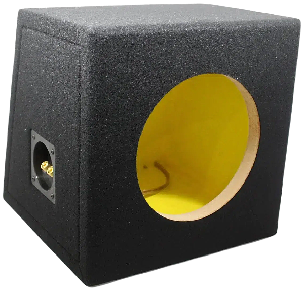

J'ai vu un modèle de caisson vide qui pourrait m'intéresser.
Celui-là : https://masori.de
ATTENTION ESCROQUERIE
Il fait 14,5 litres donc ça reste relativement proche des 13,6 litres recommandé pour une utilisation en bass-reflex avec le modèle de subwoofer qu'on a vu précédemment. Je me disais que je pourrais tapisser l'intérieur de mousse et percer un event. C'est un modèle clos techniquement, mais ça peut se transformer en modèle bass-reflex je présume.
J'avoue que pour 59 € frais de port inclus, ça m'évite de me faire chier à concevoir le caisson. Il faudrait juste que je me documente pour savoir comment on fait un event. Comment on détermine sa taille, son emplacement, sa forme. L'emplacement de l'event j'aimerais bien qu'il soit sur le dessus. Ou sinon sur l'avant en bas en double event de petite taille à la rigueur. Je sais pas trop comment on peut déterminer ça. Il y a des calculateurs en ligne pour ça ?

Marsh Posté le 15-09-2024 à 08:16:06
Celui-là : https://masori.de/en/collections/su [...] eschlossen
J'avoue que pour 59 € frais de port inclus, ça m'évite de me faire chier à concevoir le caisson. Il faudrait juste que je me documente pour savoir comment on fait un évent. Comment on détermine sa taille, son emplacement, sa forme. L'emplacement de l'event j'aimerais bien qu'il soit sur le dessus. Ou sinon sur l'avant en bas en double event de petite taille à la rigueur. Je sais pas trop comment on peut déterminer ça. Il y a des calculateurs en ligne pour ça ?
Le calcul de l'évent est assez complexe, j'ai construit plusieurs enceintes closes et bass reflex dans les années 80/90. je me souviens que chez Siare ( Focal actuellement) il y avait des HP  avec une suspension plus rigide que pour les enceintes closes pour éviter que cela talonne à haut volume. Le résultat était plutôt bon sauf pour les premières closes à 3 voies où j'avais mis trop d'isolant phonique.
https://www.petoindominique.fr/php/brevent.php

Marsh Posté le 15-09-2024 à 11:02:10
J'étais effectivement tombé sur ce site recommandé petoindominique au cours de mes recherches. Par contre je n'arrive pas du tout à utiliser son calculateur, je trouve des valeurs assez délirantes, j'ai l'impression que je ne renseigne pas correctement le calculateur... Et il y a des valeurs dont j'ignore la signification...
Vous pouvez m'aider ? Parce que je nage dans le flou complet là...
Quelle serait la taille d'évent (longueur et diamètre) recommandée pour le caisson de 14,5 litres dont j'ai donné le lien ci-dessus. Les recommandations du modèle de subwoofer Dayton Audio en 4 ohm indiquaient pour du bass-reflex un volume optimal de 13,6 litres et une fréquence de coupure à 48 Hz d'après la fiche du fabricant.
Je peux fabriquer l'évent dans les dimensions que je veux avec mon imprimante 3D. Je pensais à un double évent en façade ou bien sinon un unique évent au sommet. Mais en tout cas à l'arrière du caisson je ne suis pas sûr que ça soit une bonne idée. Vous feriez comment.
Ma démarche c'est d'essayer dans la mesure du possible de faire un truc correct. Après si l'objectif n'est pas rempli à 100 % c'est pas grave, je suis prêt à faire des concessions. L'idée du caisson de basses n'était pas spécialement prévue au départ donc je vais essayer de rester sur un budget raisonnable.

https://www.zupimages.net/up/24/37/ll53.png
J'ai commandé le caisson vide dont j'avais parlé ci-dessus. Ces dimensions sont intéressantes pour mon projet. Il fait 30 cm de largeur pour 30,5 cm de hauteur, et la profondeur sur sa base est de 29,5 cm pour 21 cm au sommet. Pour 59 € on va dire que ce n'est pas une grosse prise de risques et je m'épargne un travail pénible de menuiserie pour lequel je n'ai malheureusement pas des outils très fiables (pas d’affleureuse et une scie sauteuse qui coupe pas toujours très droit...)
On verra bien si ce caisson préfabriqué pourra faire le job, je sais bien qu'à l'origine c'est du matériel de sono pour voiture, mais peu importe, il fait 14,5 litres soit pratiquement le litrage recommandé pour le subwoofer Dayton Audio de 8 pouces que j'ai prévu (13,59 litres recommandé en bass-reflex) c'est celui qui a été conseillé par Marcel Pitou. Après le problème c'est qu'il est clos ce caisson, donc il va falloir que je le perce pour créer au moins un évent bass-reflex voire deux si je n'ai pas assez de surface pour le perçage en façade.
Mais par contre je ne sais pas trop quel diamètre d'évent choisir... J'en ai vu plusieurs en vente chez Audiophonics pour un prix dérisoire de quelques euros seulement, du coup je pense que ça ne vaut pas le coup que je me prenne la tête à le fabriquer en impression 3D. Mais il reste à déterminer quel évent je dois utiliser... N'ayant pas réussi à utiliser le calculateur (je ne comprends rien aux valeurs délirantes que j'obtiens) je vais peut-être y aller au pif pour la création de cet évent... A moins que quelqu'un puisse éclairer ma lanterne.
Au pif comme ça je pensais prendre 2 petits events de 50 mm de diamètre pour 185 mm de longueur. La longueur m'a l'air suffisante pour expulser l'onde à l'arrière du subwoofer, et le choix d'un petit diamètre de 50 mm c'est parce que je n'aurais probablement pas beaucoup de surface de perçage disponible sur le panneau avant pour prendre un grand diamètre, d'où mon idée d'en mettre 2 petits, qui est peut-être une idée idiote et contre-productive, j'en sais rien...
Bref, je sais pas, vous en pensez quoi ? J'aimerais bien avoir ton avis patrick22000 vu que tu as fabriqué plusieurs caissons DIY  :hello:
Je suis d'accord, le prix est accessible, et ça t'évite des travaux complexe, c'est un bon choix...  ;)
PS : il faut bien sur que le diamètre du trou corresponde avec le HP, alors je te conseille de le mesurer précisément avant de commander le HP...
PPS : c'est du "matériel auto" pas cher, donc il est préférable de s'assurer que le trou est à la bonne dimension pour le HP... (si c'est le cas, tout va bien, tu peut commander le HP...)

https://www.ltt-versand.de/media/image/dd/c2/ed/250107190a_750x600.jpg
C'est mieux que la "mousse jaune interne" d'origine :
https://masori.de/en/cdn/shop/files/Four-Connect-4-AI8S-8-20cm-Subwoofergehause-Masori_de_1800x1800.webp?v=1721969285
Pour faire l'event, je pense qu'il va te falloir une "scie cloche" (adaptateur de perceuse), sinon tu va galéré avec le revêtement...  [:vulcain00]
Et surtout avant de percer pour l'event, il faut enlever le revêtement jaune en mousse intérieur..., car ça peut prendre feu pendant que tu perce avec la scie cloche... (la colle et la mousse étant de très bons combustibles)... [:loub]
Il faut aussi démonter l'électronique (borniers, câbles...), pour ne pas les endommager...
Après tu peut :
- soit recoller l'ancienne mousse jaune.
- soit faire un rembourrage acoustique, avec de la mousse comme la Monacor... (et je pense que c'est la meilleur solution)..

https://www.zupimages.net/up/24/37/dudq.png
Le caisson sera logé dans l'élément bas de cuisine central de 40 cm de largeur, la membrane sera orientée devant les pieds du joueur assis, l'event doit donc être dans l'idéal en position frontale. Le caisson aura quand même de l'espace pour respirer dans son logement, il n'aura que 3,2 cm de chaque côté respirer, en revanche il aura 30 cm devant, et environ 40 cm de vide au dessus. Au dessus de lui se trouvera le hardware PC. Le fond du meuble de cuisine c'est un fond classique de meuble tout fin, je ne sais même pas si je le mettrais ce panneau, il est trop fin et risque de vibrer avec le caisson à proximité, ce serait probablement mieux de laisser respirer tout l'ensemble derrière parce que le hardware PC va générer un petit peu de chaleur aussi.
Je ne sais pas ce que c'est exactement, c'est difficile de juger sur photo. Je pense que ça doit être une espèce de tissu en feutre de couleur jaune, à mon avis c'est probablement aussi fin que le revêtement en feutre noir extérieur. On ne pourra pas vraiment compter là dessus, c'est pour ça que j'avais de toute façon dans l'idée de revoir le rembourrage du caisson. La mousse acoustique Monacor fera très bien le job pour ça je pense.
