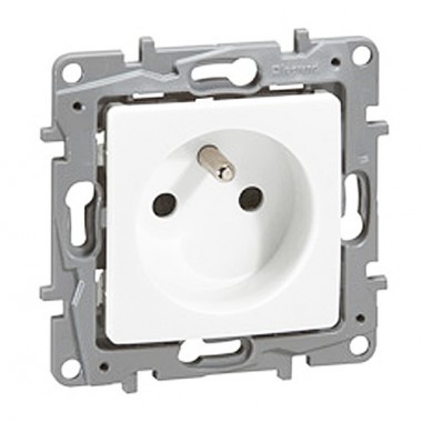

| Slippropre a écrit : @chtit |
normalement non, la presence de la terre sur la prise impose que celle-ci soit cablé, sinon il faut installé des prise sans terre, c'est ce que m'avait expliqué un vendeurs/installateur pro d'un gros fournisseur electrique/domotique pres de chez moi quand j'ai du refaire un peu de travaux dans mon ancien appart (et je lui fais confiance)
apres c'est possible que la prise ait été acheté par un ancien locataire au brico du coin, qui l'a installé alors que la terre n'est pas branché derriere
c'est facile à verifier
deja tu coup le disjoncteur correspondant à la prise à verifier (tableau electrique)
tu declipse le cache de la prise
puis tu devisse les 2 vis qui doivent enir la prise
et là tu peut la sortir du mur et verifier si il y a 2 ou 3 fil de branché derriere (il se peut qu'il y en ait plus, pour un eventuel repiquage, mais ils seront branché par paire de meme couleur sur le meme bornier)
sachant que le fil de terre doit etre jaune/vert ![]()

je lui ai pas dit d'installer la terre sur les prises, c'est bien trop compliqué, simplement verifier si elle est presente
et normalement toucher/remplacer les prises electrique si defectueuse par exemple, sont à la charge du locataire
(voir contrat de location, moi c'est le cas)
et puis c'est pas un operation compliqué, et si le tableau electrique est propre et bien branché le disjoncteur correspondant est bien etiqueté
et puis il vaut toujours mieux veirifer avant de toucher si la prise est bien non alimenté, en branchant un apareil electrique dessus avant
parce que j'ai eu le cas dans mon ancien appartement d'une cloison rajouté par les ancien locataire (que j'ai abattu en fait) avec deux prise rajouté (une sur cette cloison et une autre sur le mur juste à coté) ben elles etait repiqué sur le circuit d'eclairage ...
mais si c'est un pro qui à fait ca, normalement c'est repiqué sur le bon circuit ![]()
