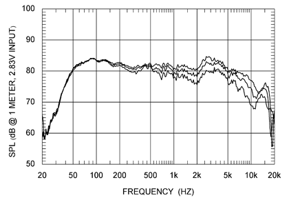

Ah j'oubliais: si tu connais pas, voilà ce à quoi ressemble une courbe de réponse en fréquence:
http://www.soundstagenetwork.com/measurements/speakers/usheraudio_be718/frequency_456075.gif
tu déduis donc que cette enceinte a des graves un peu gonflés (bosse à 100hz), un petit peu trop à 4khz et qu'elle donne peu d'aigus (chute lamentable a partir de 5khz..)

peux tu préciser cette expression technique ? :  " un monitor qui descend à 80hz à -3dB "
que signifie t elle concrètement sur l'enceinte ?

Une enceinte se caractérise essentiellement par sa courbe de réponse.
Dans les caractéristique on indique: 50 à 17000 Hz -3dB par exemple.
Cela veut dire que cette enceinte va reproduire le son dans une gamme de fréquence de 50 à 17000Hz sans jamais passer le son 2x moins puissant: 3dB correspond à un son 2x moins puissant.
Cette même enceinte est certainement capable d'aller en dessous de 50Hz ou au dessus de 17000Hz mais avec un son tellement affaibli que c'est sans intérêt.
