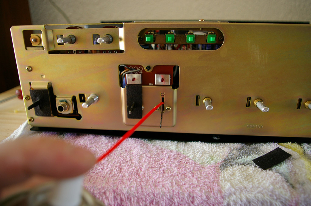

Merci Elias de Kelliwich pour ton conseil à propos du décrassage et du produit que tu me conseille, et comment faut il l'utiliser sans connaissances particulière en electronique?
Y a t il un mode d'emploi pour un novice comme moi?
Marsh Posté le 11-07-2016 à 22:09:18
| van-x a écrit : Merci Elias de Kelliwich pour ton conseil à propos du décrassage et du produit que tu me conseille, et comment faut il l'utiliser sans connaissances particulière en electronique? |
Il faut quand même ouvrir l'ampli (débranché du secteur), et pulvériser de la bombe contact à l'intérieur des potentiomètres de volume, etc... et sélecteurs de sources :
| van-x a écrit : |
- Débrancher l'ampli.
- L'ouvrir.
- Pulvériser ( juste une "pschitt" ) de bombe contact dans les potentiomètres et sélecteurs de sources.
- Faire des "aller-retour", avec les boutons pour que le produit se dilue sur les pistes en cuivre...
- Nettoyer ce qui à couler sur le circuit électronique avec un chiffon (choisir un chiffon qui ne s'effile pas).
- Remonter la carcasse
- Rebrancher.

merci pour tes exemples photo , je vais essayer ça....suis pas sur d'avoir accés à tout mais je vais voir de plus prés....mes composants sont vraiment différents

| chtit a écrit : ha oui j'avais pas bien vu que c'etais le meme membre |
J'avais tenter une approche pour restaurer le Marantz, mais à priori, la conversation à beaucoup dévié sur Muse... ![]()
