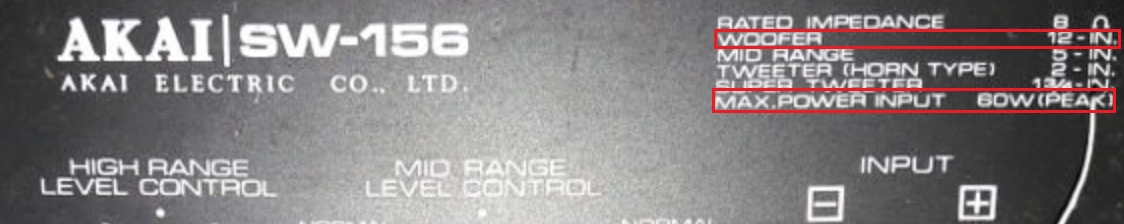

Y'a qu'a voir la puissance admissible de nombreuses enceintes des 70' équipées de hp 12":

Tellement enraciné dans ton esprit que même les photos d'enceintes monumentales exposées ci-dessus par sub6team, ne te font pas dégoupiller.
La photo de ces enceintes Akai, c'est bien mais c'est pour des salles de spectacle ? Tu veux que je sois admiratif en quoi ? C'est un modèle pour les salles de spectacles pas pour du homecinema. Et la prouesse d'un fonctionnement avec si peu de puissance est certes admirable mais elle se fait grâce à un volume d'enceinte très important et des pavillons ultra XXL et dans une salle où l'acoustique aura été travaillée. Avec des grosses pétoires de l'extrême de la taille d'un frigo américain effectivement on arrive à développer plus de pression acoustique avec de tels volumes, donc oui on peut gagner du rendement en dB d'une certaine manière mais il faut voir la qualité de ce qui sort... J'imagine que les enceintes Akai sont très bien pour une salle de spectacle par contre des pétoires de l'extrême comme celle-ci, ça doit être baveux et flasque, il doit y avoir de biens meilleurs compromis que ça selon moi.
