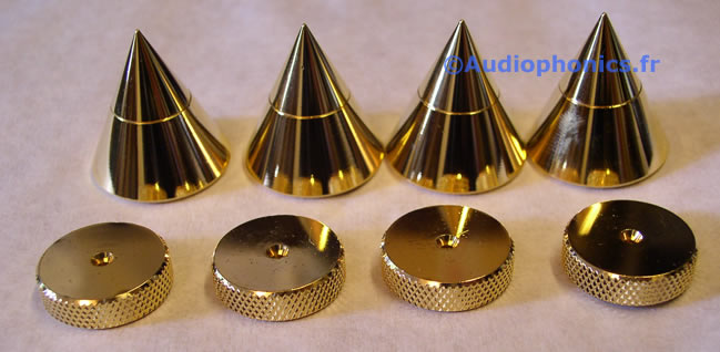

Et les Cabasse ne sont pas sur "roulettes"  :D , mais sur "pointes de découplage" :
http://www.audiophonics.fr/images/sommer_pointe_pyramide.jpg
http://t3.gstatic.com/images?q=tbn:ANd9GcSnzpZEdU98aEvW5PM5ta9jn9J9V8JqLqs54BRvpRHvGHTz8Z3tMTMSoUb0
Sur certains sol comme le carrelage, ça peut être plus gênant qu'autre chose..., mais on peut toujours les enlever, ou mettre en dessous, ou à la place, des "patins en feutrine" : http://www.castorama.fr/store/Lot- [...] 82051.html
L'avantage aussi des pointes de découplage, c'est qu'elle peuvent se dévisser ou revisser, pour modifier la hauteur de chaque pied, et adapter sur un sol "pas droit"...
