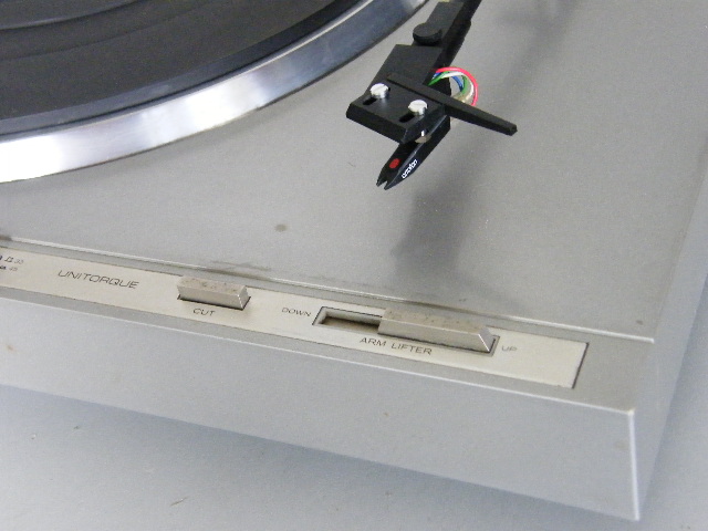

Tu pourrait posté une photo du porte-cellule ?
Et-ce le même que celui-ci :
http://www.retrotronics.co.nz/images/morepics/399/DSCF0620.JPG
Si oui, ce n'est pas standard, on ne trouve pas ce type de porte-cellule dans le commerce.  [:cosmoschtroumpf]
Pourrait tu nous dire, si il y'a des branchement sur ton porte-cellule pour mettre de petits fils comme ceci : http://www.planetedisque.com/fr/ac [...] llule.html
http://www.planetedisque.com/1314-thickbox_default/tonar-connecteurs-fils-coquille-porte-cellule.jpg
Ou est-ce que ce sont des fils qui sortent directement du bras ?
Si ce sont des fils qui sortent directement du bras, laisse tomber, la platine est trop bas de gamme pour se lancer dans une réparation, autant trouver une meilleur platine d'occase...

bonsoir,
merci déjà pour ta réponse rapide, la cellule est une M70BX.
et la connexion des 4 fils se fait par le porte cellule, ils ne sont pas directement reliés au bras.

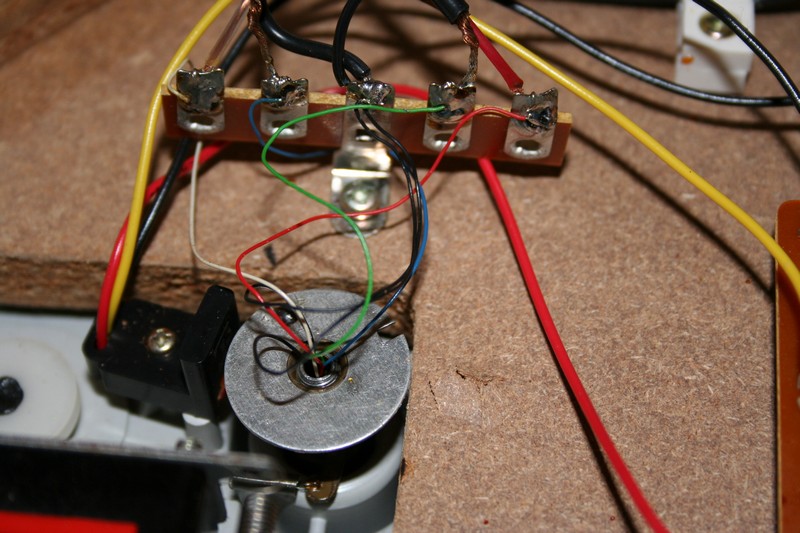

Pour ton problème parfois ça se passe à l'intérieur de la platine, tu as les fils qui sortent du bras et qui sont reliés aux câbles RCA (généralement avec un petit bornier) :
http://www.audiovintage.fr/leforum/download/file.php?id=87359
Il faut alors refaire les soudures, si tu vois un des fils cassé (ça arrive car ce sont des fils très fin, qui cassent facilement)...  ;)
Après tu fait un test de continuité au multimètre, entre les fils du porte cellule, et ceux qui sortent du bras à l'intérieur de la platine (et enfin à l'autre bout des fiches RCA).
