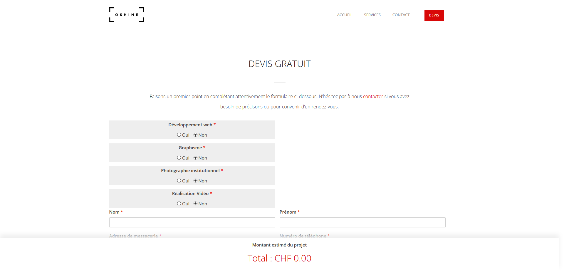

Actuellement, ma page ressemble à celle-ci : https://www.zupimages.net/up/18/02/gyxt.png
On peut voir, en bas le div (bande blanche avec ombrage vers le haut) et à l'intérieur, le prix du devis automatique.
Malheureusement, quand je passe au niveau du footer, il passe devant, donc n'est vraiment pas pratique !

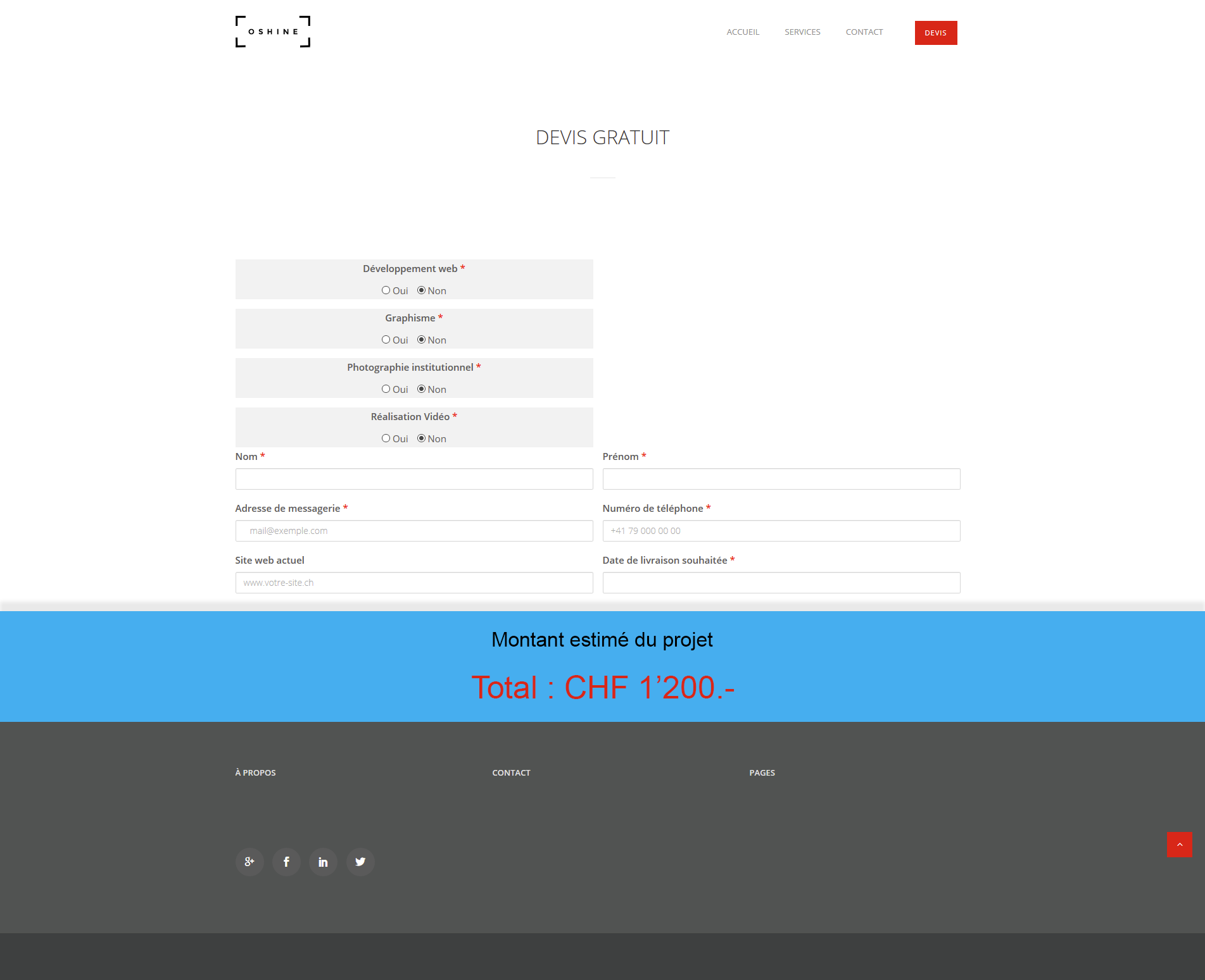

Pour mieux comprendre ce que je souhaite, j'ai réalisé un petit montage photo : https://www.zupimages.net/up/18/02/33yy.png
D'avoir le div avec le prix (bande bleu) accroché au footer, uniquement lorsqu'on le dépasse !
