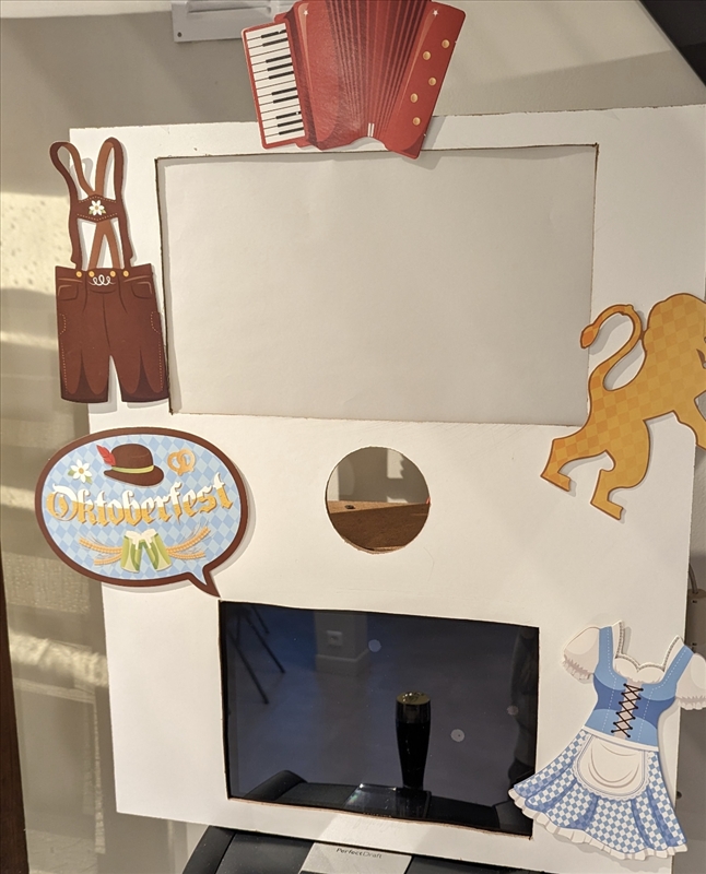

Après des expériences avec des vrais photobooth loués, j'ai eu cette même envie de faire un boîtier DIY
J'avais déjà un reflex (D90), et une tablette 10" sous Windows (Samsung Galaxy Book de mémoire)
Pour le logiciel, j'ai récupéré une vieille version de DSLR Booth. Je trouve pas ça ultra sexy, mais ça fait le taff.
Ensuite j'ai construit une petite structure pour caler tout ça, visser 2 petit projecteurs led derrière une feuille de calque.
Il faudra que je retrouve des photos. Ça reste assez bricolage tout de même, à part la face c'est ouvert aux 4 vents, et relativement peu déplaçable.
Une rallonge, un hub usb et zou pour la première version.
J'ai complété avec une imprimante canon selphy à 30€ sur LBC ensuite
Je m'en suis déjà servi en extérieur, en intérieur en soirée, et même en soirée fluo/lumière noire. Je désactive l'AF pour accélérer la prise, avec une priorité ouverture prédéfinie. Je laisse mon objectif 18-105. Sinon j'ai un 50mm f1.4, pas essayé avec

Moi ma structure c'est 2 étages (des chutes de parquet de mémoire), reliées par des colonnes verticales en tasseau, et avec une plaque devant (chai pas si c'est pas un fond d'armoire de récup :D ou ptet j'ai acheté, je sais plus....
L'étage  du bas accueille la tablette et multiptise
Celle du haut l'appareil du haut.
Et j'ai accroché les spots aux tasseaux
La plaque frontale est ajourée pour les différents éléments
https://rehost.diberie.com/Picture/Get/r/405475
La photo de face avec une déco Oktoberfest :D
Marsh Posté le 30-06-2025 à 23:35:57

Non, j'ai 2 petits projecteurs Led de 20w accrochés derrière le diffuseur, je les laisse allumés tout le temps quand c'est en intérieur
Ça permet aussi de mieux se voir sur l'écran quand on se prépare.
