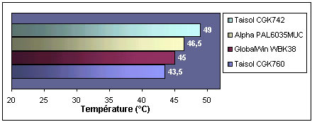

Marsh Posté le 11-06-2001 à 09:18:46
Bon je reviens un peu sur mes propos :
http://www.hardware.fr/medias/photos_news/00/01/IMG0001606.jpg
le FOP38 au design très proche du Vantec y fait 43°, le PAL 44.5
Maintenant le dernier bench de l'aqua 690 :
http://www.hardware.fr/medias/photos_news/00/01/IMG0001771.jpg
l'aqua 690 y fait 43.5°.
A mon avis le Vantec va faire pareil ou presque, à un niveau de bruit bien plus élevé. Il aura peut-etre par contre une meilleur tenue façe à l'aqua 690 sur les hautes fréquences, graçe au haut débit du ventilo et la surface de contact à l'air plus élevée.
Donc étant donné son prix, si t'es pas sensible au bruit c'est très valable, d'autant que le clips est a priori d'excellente qualité et evitera d'exploser ton tbird !
