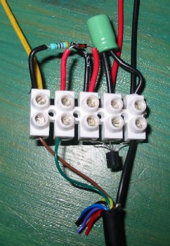

Bon vous allez être super content
, j'ai fini par faire mon montage ( http://ruslat.hotbox.ru/WLiRC/WLiRC.htm ) .
Le soft pour la faire fonctionner c'est Wlirc mais il a besoin d'un fichier config crée par WinLirc.
Alors si quelqu'un a WinLirc et une freebox ,est-ce quil pourrait m'envoyer son fichier de config ? Ou alors celui d'une télécommande Philips RC4337 .
