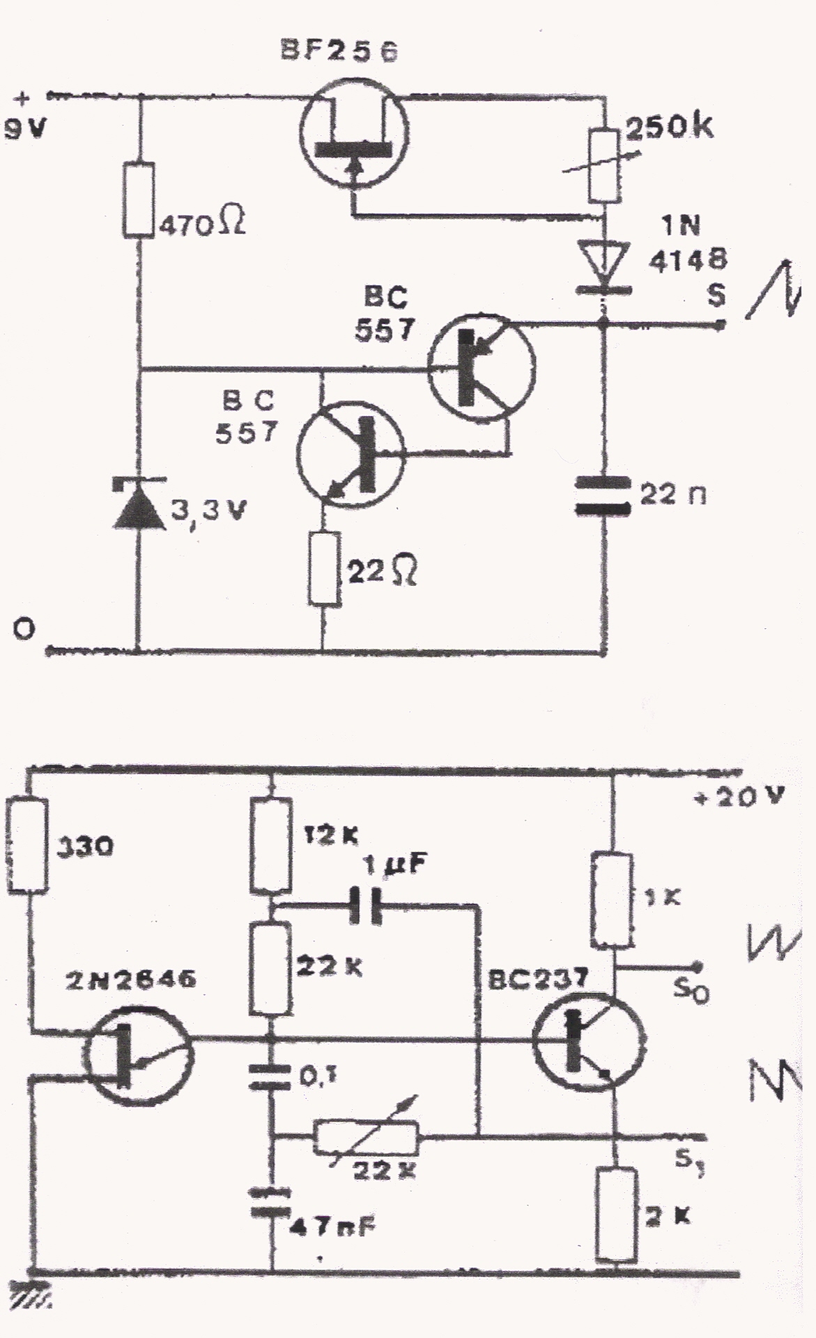

J'ai localisé les fils et réussi à déplacer le spot sur l'écran.
Il ne me manque donc que le générateur de signaux dent de scie pour réaliser le balayage horizontal.
N'étant qu'en début de TermSI, j'ai très peu de connaissance en électronique.
J'ai cependant penser que le schéma suivant pourrait faire l'affaire:
http://www.hiboox.com/lang-fr/imag [...] lf3cbl.jpg
http://images2.hiboox.com/vignettes/3507/f3lf3cbl.jpg
J'aimerai entendre l'avis d'électronicien confirmer et connaitre les valeurs des composants à utiliser.
Vcc ne doit pas dépasser 1V
Merci d'avance.

- Vcc: alimentation symétrique +- 1Vdc
- R1: résistance variable
- C1: condensateur électrochimique
- T1: Transistor bipolaire ou MOS(R2 devient inutile)
-IC1: Comparateur de tensions
Le condensateur se charge à travers R1.Quand il est chargé, IC1 commande T1 qui court-circuite C1, le déchargeant instentanément.
R1 est variable pour choisir la fréquence du signal.
Marsh Posté le 01-09-2007 à 15:32:51

hmmm! ça m'interesse beaucoup ça! j'ai un viel écran d'ordi qui traine. tu pense que ça peut se faire aussi?
IC1 c'est un ampli op c'est ça?

Ouais, je pense récupéré le générateur d'origine. Même sur une télé y faut un balayage!!! :)
Pour le +1V/-1V, je pensait à une diode zéner ou à un pont diviseur; à voir...
Il n'est pas dit que pour votre écran le signal en dent de scie doit avoir une amplitude de 1V, c'est à déterminer expérimentalement.
Cependant, IC1 est un comparateur qui détecte la charge du condo.
[url]http://www-peda.ac-martinique.fr/p [...] illo.shtml[/url]
ce site est très bien foutu mais aucune valeur ou référence n'est donnèe... Je vais demander conseils à mon prof d'élec.

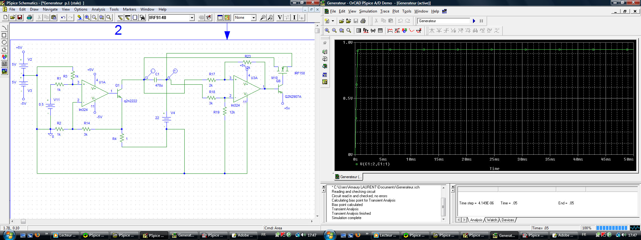

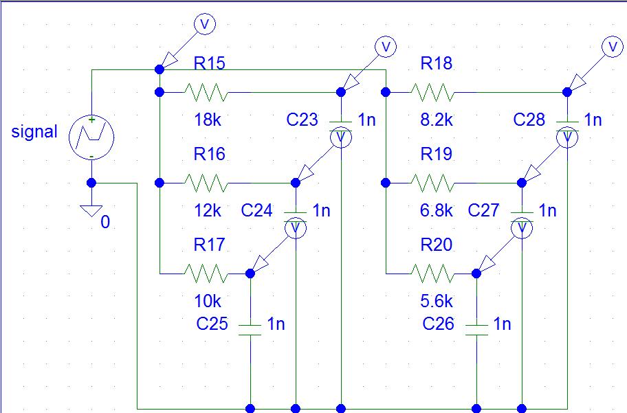

Pour choisir la définition verticale, que pensez-vous d'un circuit comme celui-ci, avec aussi une structure équivalente mais à base d'ampli?
http://www.casimages.com/img/jpg/0709040242001157106.jpg
les signaux envoyés au tube sont pris aux points fléchés.
Les valeurs des condos et résistances sont à revoir ou il faut les remplacer par des composants ajustables (ce que je vais faire)

bin j'ai vite parcouru le topic, l'idée à l'air bonne !
je vois que tu utilise pspice, c'est déjà une bonne chose !

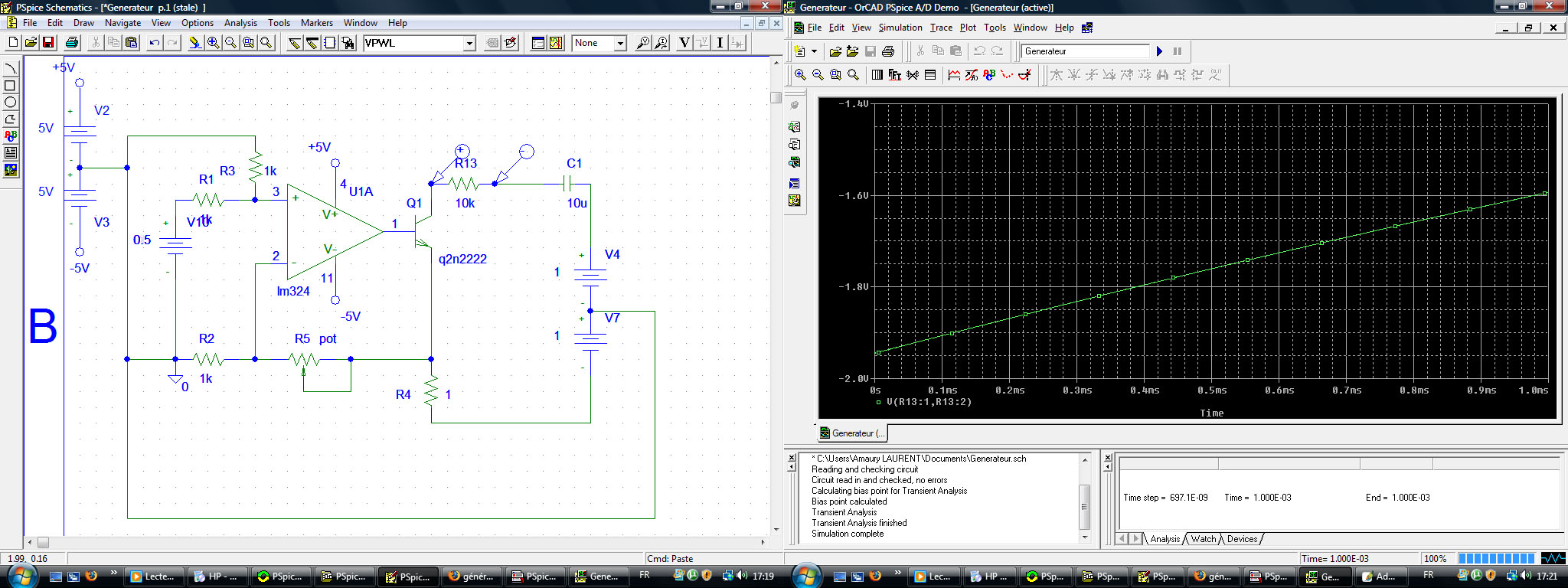

le premier schéma à l'air bien, un intégrateur vite fait avec une R et un C sur un signal continue, mais pas sur que tu va avoir ce que tu veux, tu peux faire un intégrateur avec un AOP je pense ca serait mieux mais bon apres c'est au niveau de la tension que ca va bloquer enfin y'a moyen d'abaisser tout ca par la suite
Si tu veux que je te teste des circuits sous pspice tu peux me mp
Marsh Posté le 10-09-2007 à 17:34:36
Bonne idée!! J'ai déja fait plusieurs essaie sans succès et je dois avouer que la je sèche.... :??:

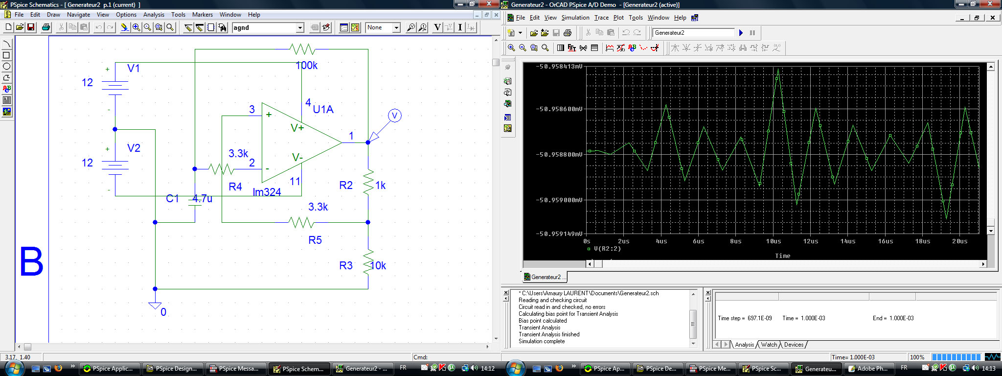

En revanche, j'ai trouvé sa:
http://www.casimages.com/img/jpg/0709100534391201324.jpg

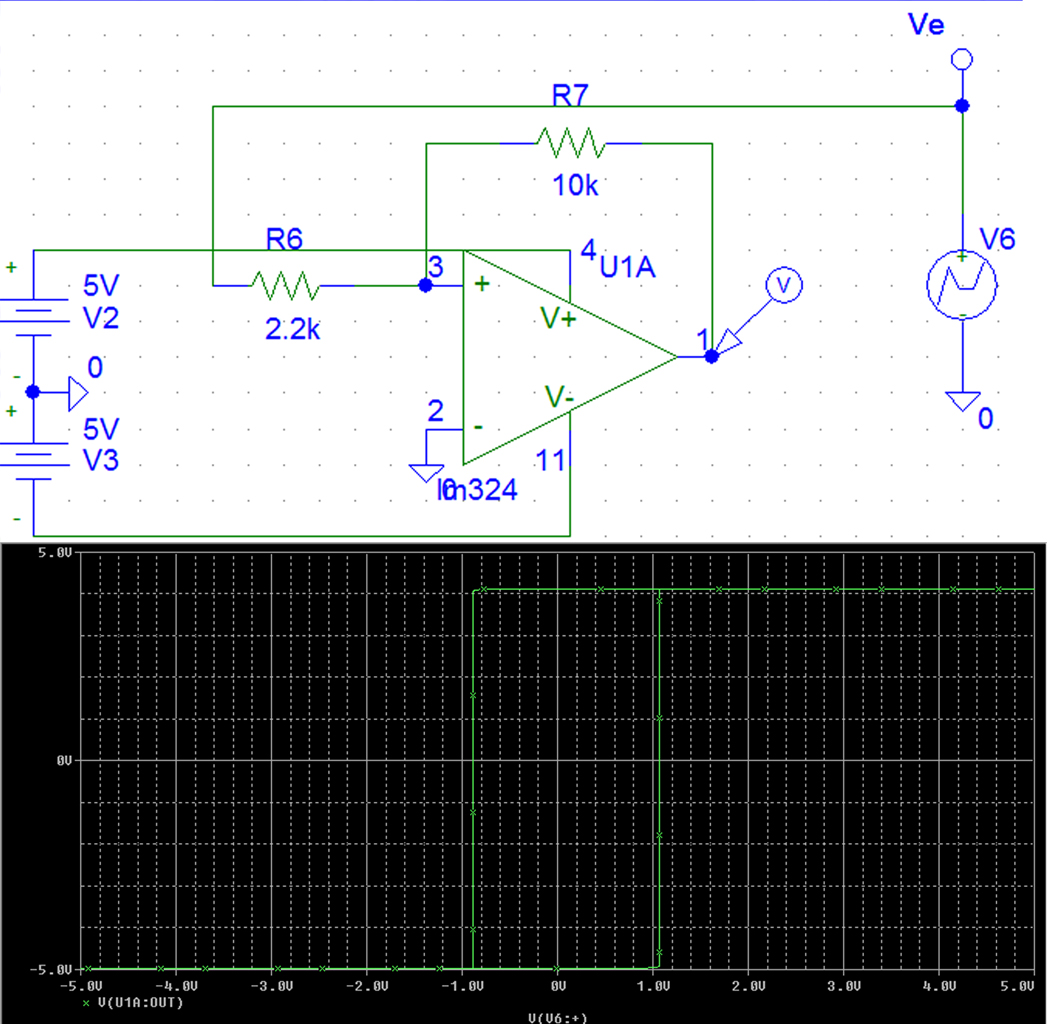

Un comparateur à hystérésis idéal pour notre générateur:
http://www.casimages.com/img/jpg/0709100555051201508.jpg

lol. J'ai juste un souci au niveau du BF256: C'EST QUOI???????
Marsh Posté le 11-09-2007 à 21:06:11
D'après son datasheet c'est un ampli VHF/UHF
MAis bon je ne sais pas ce que ça signifie...
Marsh Posté le 12-09-2007 à 16:46:21
Le BF256 est un transistor qui permet d'amplifier (si on l'utilise de cette manière) les signaux dans la bande radiofréquence VHF / UHF (Very High Frequency / Ultra High Frequency).
De mémoire c'est entre 100 MHz et 500 MHz.
Il y a des transistors pour chaque gamme de fréquence, puissance, adaptation, etc.. sur le marché de l'électronique.
C'est pourquoi il non pas tous les mêmes applications :p

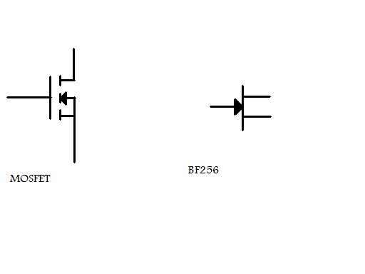

Pourquoi son symbole est différent?
Marsh Posté le 13-09-2007 à 18:54:40
Je sais, mais le BF256 ne ressemble pas à un mos:
http://www.casimages.com/img/jpg/0709130655071223565.jpg
Marsh Posté le 13-09-2007 à 18:56:00
Demain cour d'élec j'aurai de nouvelles infos :)
Message édité par amaury10 le 13-09-2007 à 18:56:45
Marsh Posté le 13-09-2007 à 21:45:48
jfet

Normal puisque ça n'est pas un MOS :o

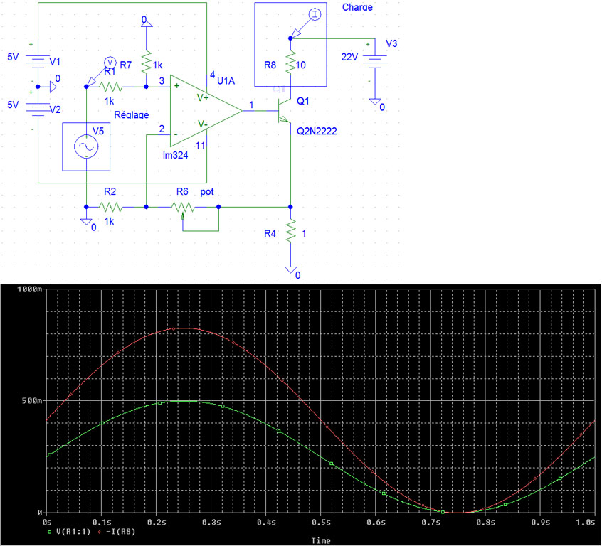

Voici un générateur de courant réglable:
http://www.casimages.com/img/jpg/0709230803121280544.jpg
Il suffit d'y connecter en guise de charge un condensateur judicieusement dimensionné et un trigger de Schmidt
pour commander sa décharge et l'on a alors un générateur de rampe...  ;)
L'intensité fournie est fonction de la tension fournie par le VSin: 0Vdc->0.5Vdc

L'avantage de ta solution c'est que cela peut faire un géné de courant ou un géné de rampe :love:
Marsh Posté le 24-09-2007 à 14:12:11
C'est pas ce qui est utilisé dans les élévateurs de tension?
Ca me semblerait logique en tout cas: on charge X condos à courant constant et élevé, on les fout en série et on débite forcément plus lentement, pendant ce temps on charge une autre batterie de condos et on change à chaque "phase" la série de condos qui débite...
Marsh Posté le 24-09-2007 à 14:41:27
Pas exactement... dans le cadre des réhausseurs de tensions, c'est le classique couplage self + condo qui fait soit un rehausseur ou un abaisseur de tension et tu découpes avec un tit PWM...
Ta méthode théoriquement est bonne ... mais je n'en ai pas croisé personnellement... ;)

Et voici une rampe (le générateur à courant constant est celui pésenté ci-dessus):
http://www.casimages.com/img/jpg/0709260527131295012.jpg
Le problème c'est qu'elle n'est pas centrée sur la bonne valeur et que je n'arrive pas à commander la décharge des condensateurs.
Vos suggestions???

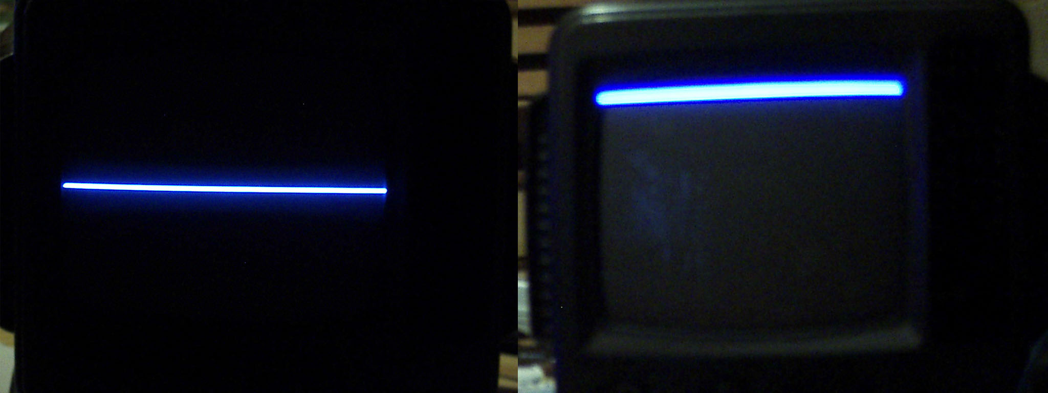

J'ai récupéré le balayage d'origine:
à gauche sans déviation verticale, à droite avec +1.2Vdc
http://www.casimages.com/img/jpg/0709280511181303996.jpg
Le problème est de régler la vitesse de balayage
